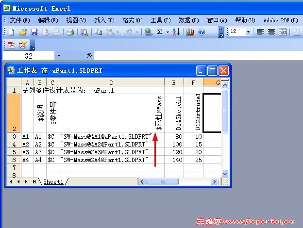

D版本的Solidworks 2011的质量和材料 → 能自动在系列零件设计表中生成质量和材料。
1 _2 x  I+ L* R) z1 k! x% q. A7 I. J" A" }! I! X  e. F- |/ o0 y
而D版本的Solidworks 2007版,$属性不能正常工作
0 M, R& U: Z" o3 U0 P$ E8 {; ~  y用$属性@Mass→为"SW-Mass@@A2@Part1.SLDPRT",不是所需要的质量。
+ T2 ~8 y: H  H2 Z" n& P"[url=mailto:SW-Material@@A1@aPart1.SLDPRT]SW-Material@@A1@aPart1.SLDPRT[/url]"  都不成立。5 ~! d! b- J* ~8 M0 v: C
! X5 J" |% N1 k& \, @- |+ H: [' S+ w& S6 a" T
http://www.3dportal.cn/discuz/data/attachment/forum/201406/11/113230jvm8lm3v1543avl3.jpg& V1 t* Y, K: u( w. L3 d
请问,系列零件设计表的$属性,在什么地方设置,能在系列零件设计表中,自动生成质量和材料。  o, A% i/ z& e0 k$ Z

找了半天,就是找不到在那里设置,自动更新$属性,涉及到的质量,材料问题。( n5 M  E7 O0 H" _/ Z* B
! u, g2 H) r! l5 k1 r9 ?
! P* i# I6 j9 |. g8 r( u看来不行要用API解决了。
  1. Private Sub llll()
    " b% d8 ~' I3 h" G0 D9 W9 T
  2.   Dim SwModel As ModelDoc25 @/ t/ Y) M) l/ k" W+ Z! w
  3.     Set SwModel = Application.SldWorks.ActiveDoc# n5 f5 S, ?+ [6 G* ?( S) n4 u/ D
  4.     SwModel.CustomInfo2("Dn1400×8 L=3400", "质量") = 111111  Q: d3 L2 w+ @2 f* L
  5. End Sub
