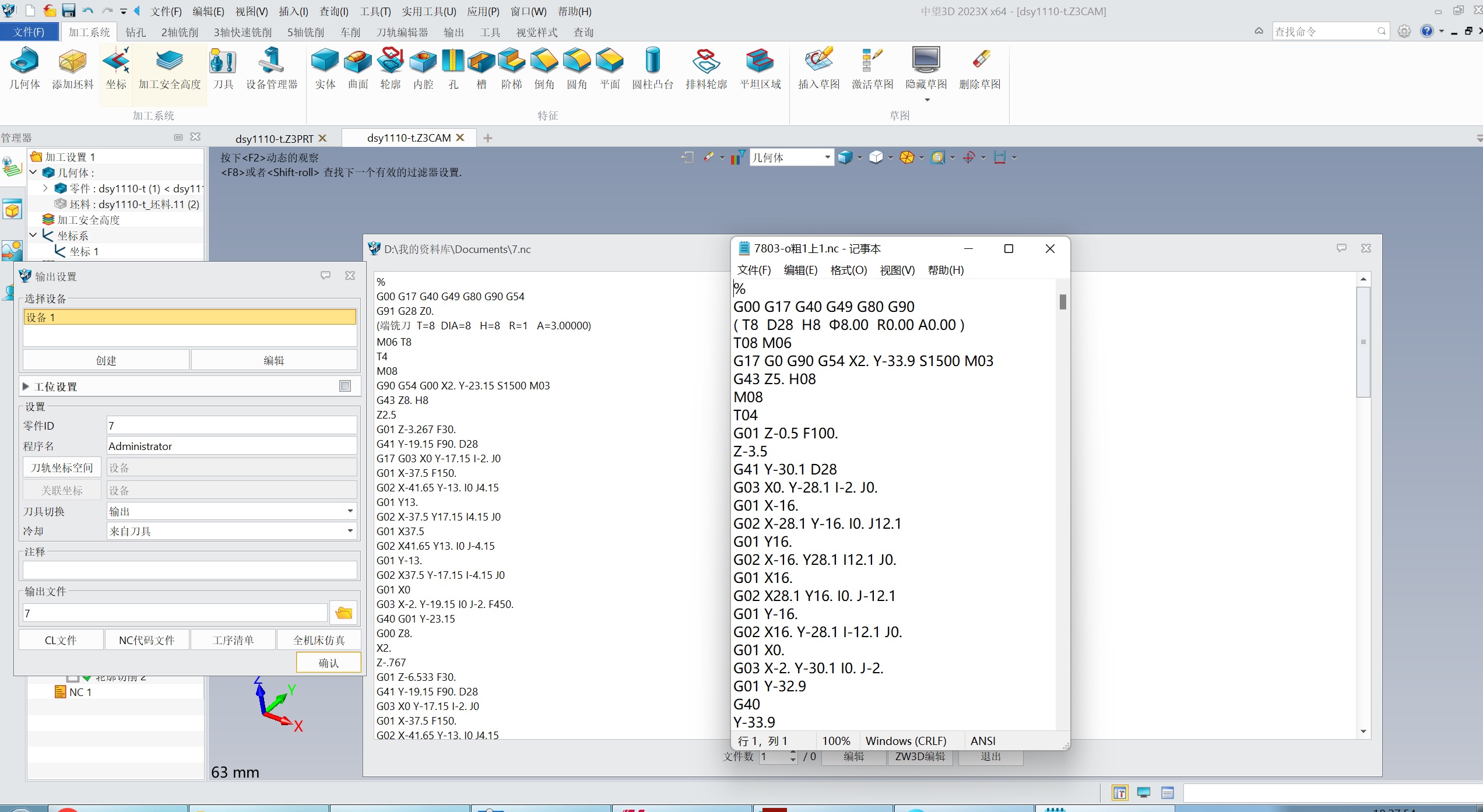

感谢分享一直在znc下面修改刀具注释没有效果现在经您一点终于比较完美了!还有一个刀补搞不出!!!附图  详情 回复 发表于 2023-7-3 18:25

发表于 2023-7-3 18:25:14 | 显示全部楼层 来自: 中国广东梅州
9 G5 e) i0 z2 J) q8 E# i7 y
kingdesign123 发表于 2023-7-2 18:45/ Z/ M% h1 V: ?
处理出来是这样子的。没有用刀库。如果要用刀库,也可以改的,很方便的。2 Y6 c2 x) D! x; |
我把后处理发上来了。
9 x, x4 F$ n! C$ g1 k9 Q
感谢分享一直在znc下面修改刀具注释没有效果现在经您一点终于比较完美了!还有一个刀补搞不出!!!附图4 i) r& F2 y* k, @' }) C

点评

@TOOL_SUBTYPE@ T=@TOOL_NUM@ DIA=@TOOL_Dia@ H=@TOOL_HREG@ R=@TOOL_Rad@ A=@TOOL_B@  详情 回复 发表于 2023-7-4 12:27

哦,您指的刀补搞不出是指刀补的信息搞不出是吧。指刀补的信息给操机的看的那一段搞不出来是吗?这个我也没有弄过哦。有机会再研究一下。

对!
