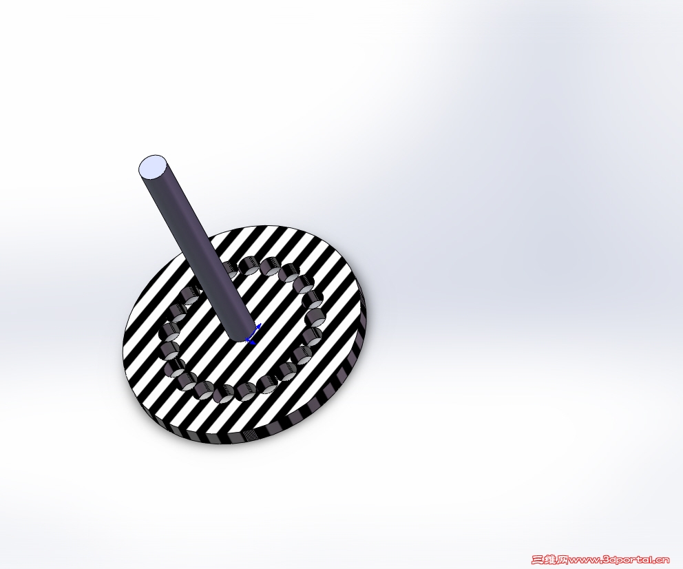

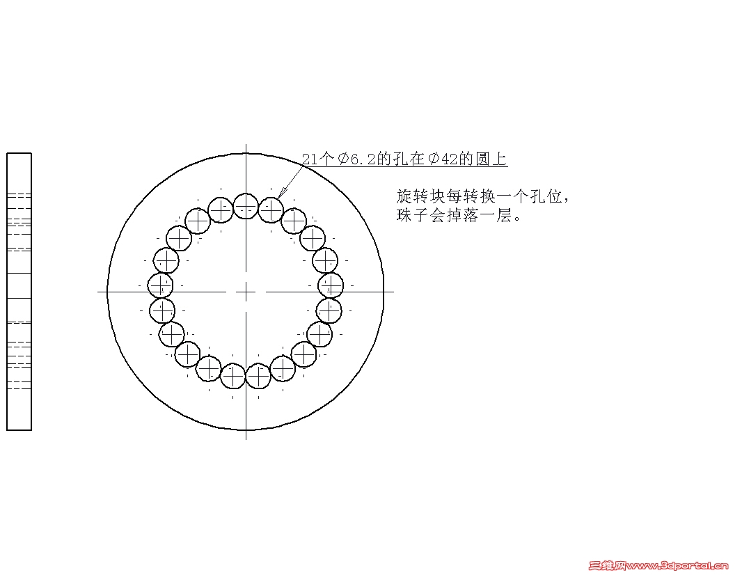

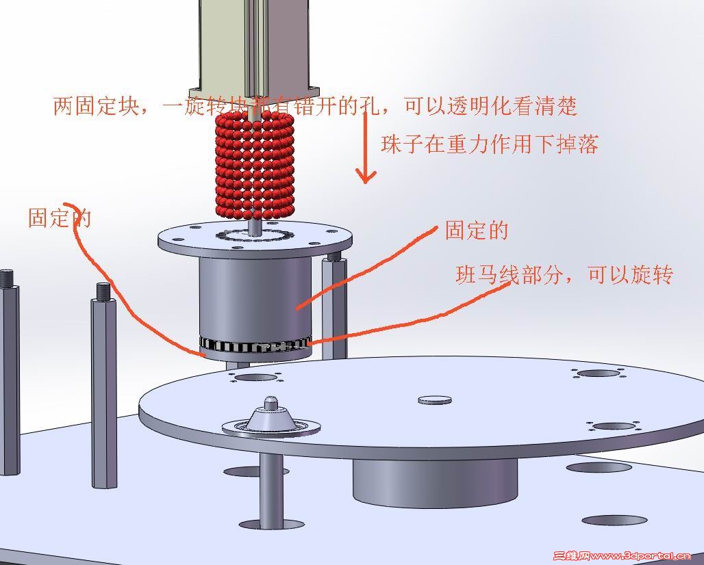

我目的就是想看看珠子掉落情况!是真实的珠子与各个接触面碰撞回弹起来的情况~~( |4 m$ `! g  O1 G/ Q" `# ^, N
在此先谢过了!

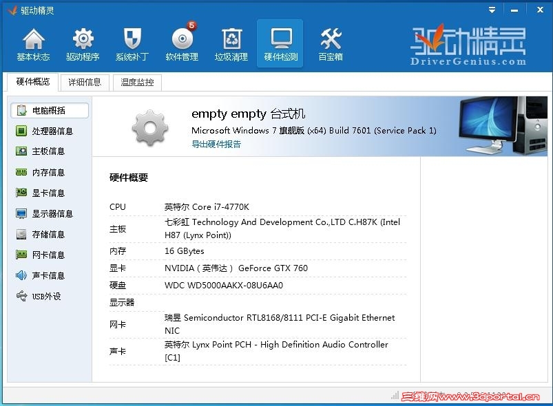

不是没人来,是觉的这样要看个人的硬件配置,$ [5 R2 a5 A( r
我做过物体阵列后向下掉落的试验,用SW的运动分析,很卡的
  n5 o* S( W; s5 N' L# F( U3 M. s我这配置也是勉强能算,只要方法对就看硬件给力不给了
5 J' i& x' Z! ~- Z" J

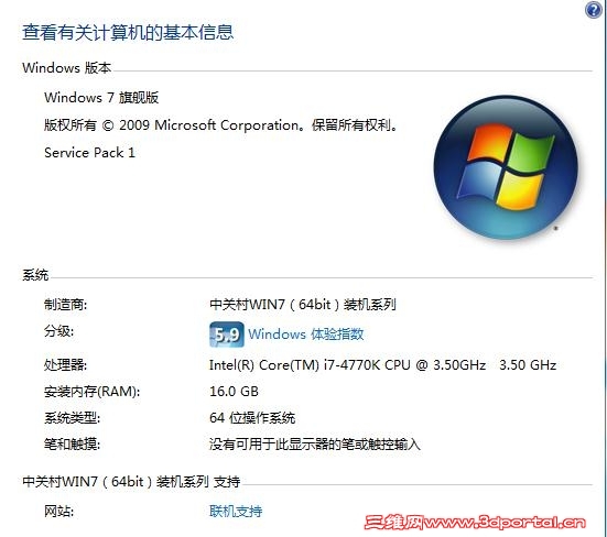

 楼主| 发表于 2014-6-9 09:34:55 | 显示全部楼层 来自: 中国广东中山
ln0108 发表于 2014-6-9 09:13 static/image/common/back.gif( N, q% e. P" I) E1 A. V% ^& O
, D4 ~" U$ L6 l3 X9 g我做过物体阵列后向下掉落的试验,用SW的运动分析,很卡的6 d# ^) D) N$ T9 V) y- P4 P
: F# z5 P4 e% \; Y1 ]/ ]( c* L6 c大哥~~你这配置都不行么?
发表于 2014-6-9 11:59:10 | 显示全部楼层 来自: 中国河南安阳
家艺 发表于 2014-6-9 09:34 static/image/common/back.gif
- j8 b* K, j: y. h* t' ~" x" T大哥~~你这配置都不行么?
# Q, o% `: P( e& w% ~5 Y试着做了一下,你这个设计好像有问题,. Y" x7 [( g$ K. g: v0 z
钢珠掉落时间你怎么控制?
7 x" ?2 E( A& g2 S7 u) L会产生刚性接触的
  L9 k, V5 S3 i4 L/ A5 x' m' I! s软件不让运行,
/ G$ S" ?! ]. Z6 ]* l就是说钢珠如果进洞一半轮盘转动会卡死的
 楼主| 发表于 2014-6-9 14:15:36 | 显示全部楼层 来自: 中国广东中山
ln0108 发表于 2014-6-9 11:59 static/image/common/back.gif7 \( h3 E3 g3 C4 g6 b' B
试着做了一下,你这个设计好像有问题,0 F2 B- N& x6 d3 a" x& s! [9 a
钢珠掉落时间你怎么控制?
& g  [9 a. ]; e, f4 |# @会产生刚性接触的
- h4 O6 p( ?; w9 i嗯嗯!没错,就是钢珠子掉下旋转块后,旋转块转一个孔位,
5 ?- T; {: [1 f6 S6 D刚好旋转块就挡住了接下来的钢珠,
3 L- d" h, x3 A# t$ w7 _) D而切出来的那一层钢珠刚好掉下下面那一固定块漏出去! ~6 ]& I( B- {  @1 ~
所以马达的添加那里是有规定的,每次只能转一个孔位,而且要廷时0.1秒或者0.5秒让钢珠掉下一层!
: p6 j5 O+ m6 m. d2 g小弟不才,对这方面没有掌握好,希望老大多给意见!
