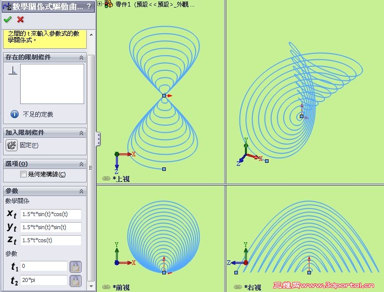

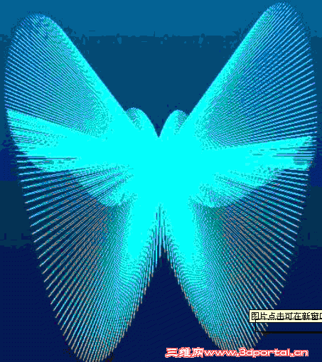

 楼主| 发表于 2014-6-10 11:08:11 | 显示全部楼层 来自: 中国辽宁抚顺
( P/ }" [/ ]& O: ]
gt.adan 发表于 2014-6-9 12:11 static/image/common/back.gif
  f2 M0 {& k9 N: i0 }7 VSW自2009加入的方程曲線功能確實不錯用,但仍有其限制。8 u! i6 v" {! @4 V
例如數值太大(圈數太多)時容易亮紅的問題。2 @4 [5 s3 X6 b4 D) s: ?
我的 ...
) Y# m$ S. K7 K/ X  B/ J
谢谢阿丹指示。1 ~! S9 b4 e3 A
我搜到一个公式应该可以。
! R% O; M, `# p: V$ W0 ?/ R- b' ?" s球坐标  转  直角坐标
" q5 L; M3 r& b& j- k: H2 Zz = r * cos(theta)! t$ H3 Y! Z( F
x = r * sin(theta) * cos(phi)2 |0 y4 r/ o1 L9 a5 O/ t% D0 q
y = r * sin(theta) * sin(phi)
  q4 e, T" J& A* b5 w# s" {* T
+ N9 I- ?, i3 T) M/ n: W测试做了一个蝴蝶曲线,t参数不能设置太大。
% K/ ]: |3 }- n2 C0 R: T7 y 蝴蝶曲线.gif

空间坐标系之 球坐标  ,  直角坐标 , 圆柱坐标 之間是可以相互轉換,有關轉換公式查網就有.
1 a- k* A! [9 u- qsolidworks (2012以下版本)僅提供 直角坐标系,2012以上版本沒用過就不清楚.( u. F5 N) J9 P$ |( ~$ E
+ P. Z# d/ [: S  f7 {, n capture_06112014_104243.jpg

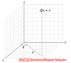

发表于 2014-6-11 16:17:24 | 显示全部楼层 来自: 中国浙江嘉兴
qiminger 发表于 2014-6-11 13:17 static/image/common/back.gif8 d( b, N7 q) A, O3 X2 Q. m
谢谢梁老师指引,球坐标转换公式代入后略修改参数,可以生成相拟曲线。
6 h6 U$ S* x' d  o) c/ Z圆柱坐标还没搞明白。
5 H# X$ L( L- _( j4 m
圓柱坐標7 K: O9 q1 g# ^) t) v. v6 J* U7 y5 N
參考維基網站 http://zh.wikipedia.org/wiki/%E5 ... 0%E6%A8%99%E7%B3%BB+ B8 [  d6 A" ~1 w  e0 b$ W4 S
( I& r8 `+ `1 G, O
如下圖,Q點的圓柱坐標是 ( ρ ,φ  , Z ) 。* V7 @; d; y& H  ~* Z
ρ 是 Q 點與 Z 軸的垂直距離。$ I0 b# r0 F$ Y' H: K, P% Y' c6 y9 H
φ 是線 OQ 在  XY面的投影線與正 X 軸之間的夾角。+ B. \0 w* e% n
Z  與直角坐標的 Z 等值。
% ]- \1 Z6 ?* G' h; {2 u8 e: J 300px-Cylindrical_with_grid.svg.png
8 D2 d" x/ j& Y5 x9 e
使用以下方程式,可以從圓柱坐標變換為直角坐標:
http://upload.wikimedia.org/math/8/3/7/8371cdffc54ce9634084d36dc26bf650.pnghttp://upload.wikimedia.org/math/7/9/1/791de0d4d5f02b9d75bea16d96fb7cc9.pnghttp://upload.wikimedia.org/math/2/6/3/263d3f34131d1d8de87627c66e4824f5.png
1 B6 N! K& k7 h3 F/ k4 B* i: ~
相反地, 可以從直角坐標變換為圓柱坐標:
http://upload.wikimedia.org/math/e/6/1/e616e755a2a2944e4fa22178c567d82a.pnghttp://upload.wikimedia.org/math/9/1/1/911895113239c5871dd37e501923016f.pnghttp://upload.wikimedia.org/math/2/6/3/263d3f34131d1d8de87627c66e4824f5.png

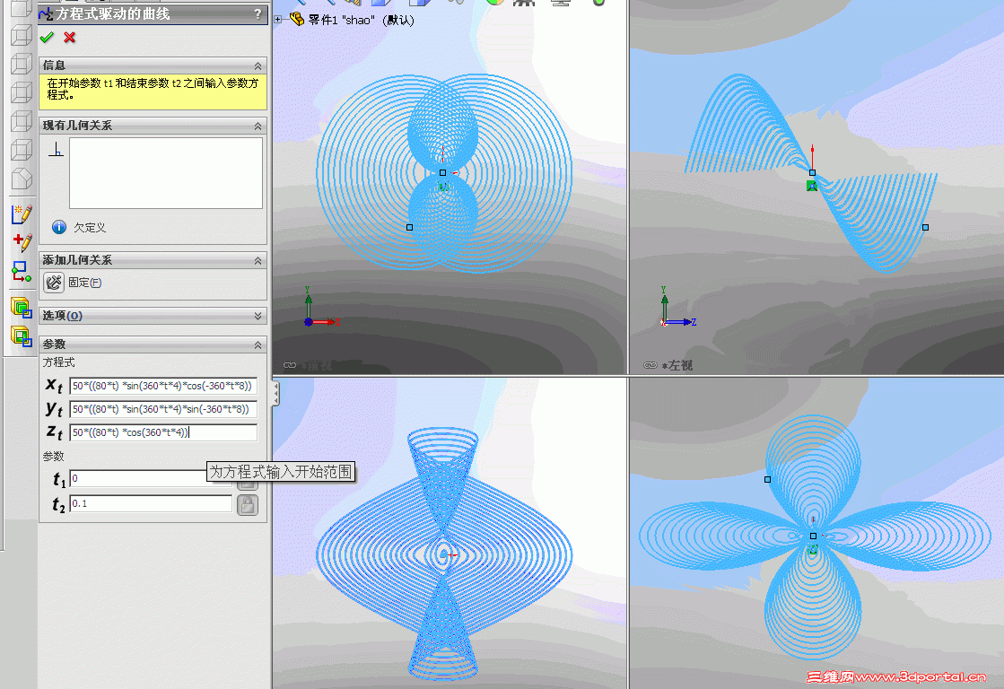

发表于 2014-6-13 00:11:17 | 显示全部楼层 来自: 中国浙江杭州
$ @( ]& z5 P0 W谢谢梁老师指引,球坐标转换公式代入后略修改参数,可以生成相拟曲线。- L4 {7 M# j+ u& I; Q
圆柱坐标还没搞明白。
9 e4 B" Z" l4 \( d  {; X& C
关于公式曲线的帖子,俺看了不少,其中不老叔的帖子那是不用说的了,可惜他老人家已是闲云野鹤。
  D1 E. F: y" d' K$ A' j$ u所幸还有梁兄,英雄,丹哥等大大,时时发帖讨论,俺们受益,
0 @" F6 g: q3 d7 K% w+ [/ \: y4 \……. a1 f6 G6 I3 }1 I  u
柱坐标其实就是空间极坐标,楼上梁兄图文并茂解释的很清楚。在平面直角坐标系中,极坐标方程最有代表性的应该就是阿基米德螺线了。理解了极坐标,就理解了柱坐标,两者的差异只是一个坐标轴,
