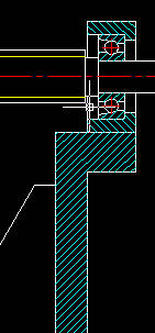

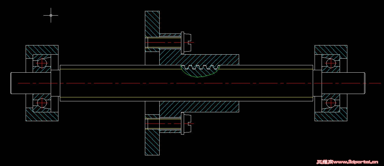

我丝杠比较短,横向安装,大概120mm长,丝杠外径20以内,转速很低,力也不太大,精度要求比较高,螺母实现横向往复运动,我两端各用了一个角接触球轴承,我想各放一个就够了,不知道行不,轴承内外圈固定行不行,是不是还得用锁紧螺母固定轴的另外两侧?外圈另一侧还需固定吗?

结构可以,外加轴承盖,圆螺母及密封,注意安装方向。9 G6 }7 w: p4 t  K# g
丝杠传动,不知轴承的轴向力裕度是否足够。不够可以选用圆锥圆锥滚子轴承。
发表于 2014-6-5 11:52:31 | 显示全部楼层 来自: 中国陕西西安
不用锁紧螺母固定轴的另外两侧。7 ^+ }! P. K2 x- e+ I4 b
轴承座需要轴向固定。轴承密封要考虑。
 楼主| 发表于 2014-6-5 15:32:09 | 显示全部楼层 来自: 中国甘肃兰州
我爱用acad 发表于 2014-6-5 11:52 static/image/common/back.gif# Z1 K* n6 S' d8 t; ^" n
不用锁紧螺母固定轴的另外两侧。
% b7 {6 }3 x  w: Y, n! X轴承座需要轴向固定。轴承密封要考虑。
/ h0 N! _" k! j. M! h6 e; ]
我也想着不用再固定轴另外两侧了,两个轴承座我是直接安装在撑起来的面上的,用螺丝把住,不知道对安装精度来讲如何,这个要考虑轴承密封吗?
发表于 2014-6-5 16:42:19 | 显示全部楼层 来自: 中国陕西西安
如果直接安装在撑起来的面上,一定要有锥销定位,保证轴承安装孔的同轴度,再用螺丝把住。

 楼主| 发表于 2014-6-5 20:47:40 | 显示全部楼层 来自: 中国甘肃兰州
我爱用acad 发表于 2014-6-5 16:42 static/image/common/back.gif
( Z9 k- V% [9 F: T! E如果直接安装在撑起来的面上,一定要有锥销定位,保证轴承安装孔的同轴度,再用螺丝把住。
' |  Q! E  j& L, S轴承肯定要考虑 ...
$ ?* |6 Y) j2 f5 W$ j+ k有点郁闷,尺寸有限制,锥销不能从上往下装(支撑板是立着放的,横向把螺丝),只能从侧面装锥销,不知道能否起到定位效果,用一个锥销就可以了吧?
发表于 2014-6-5 22:07:14 | 显示全部楼层 来自: 中国天津
可沿轴向在轴承座与支撑板结合面上打骑缝销,两边各一。
发表于 2014-6-5 22:13:31 | 显示全部楼层 来自: 中国湖南岳阳
可以两端固定。轴承内、外圈都要紧固。

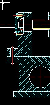

 楼主| 发表于 2014-6-6 08:54:51 | 显示全部楼层 来自: 中国甘肃兰州
我爱用acad 发表于 2014-6-5 22:07 static/image/common/back.gif! p( ~* L3 F' f0 ^/ @. p
- a) a0 z* C" y; }: E1 y
支撑是这样的,支承板是立起来的,并且焊了筋板
, a4 e: n4 w% L$ ~" f0 _
 楼主| 发表于 2014-6-6 08:57:07 | 显示全部楼层 来自: 中国甘肃兰州
我爱用acad 发表于 2014-6-5 22:07 static/image/common/back.gif8 |. B5 r% y# j: Q
4 @: Z& P, b( t% a# K5 a) y' f
如上图两个轴承座的固定,我想先固定好支撑1,螺丝是从上往下上,然后从侧面固定另外一个支撑,螺丝横着上,不知道怎么能保证同轴度
发表于 2014-6-6 09:09:22 | 显示全部楼层 来自: 中国湖北
轴承座下面加长50左右,再打锥销。
发表于 2014-6-6 09:26:50 | 显示全部楼层 来自: 中国湖北
建议两侧均采用支撑图结构,适当加大轴承座下方尺寸,轴向打锥销,轴向把螺丝。  L" u  k* p% |) x7 L# S) H
保证同轴度:两轴承座先把紧,一刀镗两轴承孔,再打销孔。
 楼主| 发表于 2014-6-30 17:19:03 | 显示全部楼层 来自: 中国甘肃兰州
我爱用acad 发表于 2014-6-6 09:26 static/image/common/back.gif& f$ k& o/ m9 \/ d8 t* M# W; i
建议两侧均采用支撑图结构,适当加大轴承座下方尺寸,轴向打锥销,轴向把螺丝。8 F* `( Y+ Q" ]& E9 d5 v
保证同轴度:两轴承座先把紧 ...
+ |* F- i1 r  U% m: f' ?
您好,我现在这种结构,两个轴承座各打一个锥销孔,是零件都加工完装配的时候配做锥销孔还是怎么弄,丝杠轴承都装好然后再固定轴承座吗?如果先固定轴承座,再装轴承和丝杠,同轴度不好的话岂不是没有办法,我对这个装配顺序有些迷糊,帮忙指导下,谢谢
发表于 2014-6-30 19:50:45 | 显示全部楼层 来自: 中国陕西西安
淡了云烟 发表于 2014-6-30 17:19 static/image/common/back.gif
0 [! A& X+ f+ L8 U- A" k- M1 D) O8 E您好,我现在这种结构,两个轴承座各打一个锥销孔,是零件都加工完装配的时候配做锥销孔还是怎么弄,丝杠 ...
% \1 }; J+ ?; o- B$ y先用螺丝把紧两个轴承座,一刀镗好两个轴承座孔,再配作锥销孔。
& _3 E2 @6 p5 P! S: x. ^+ a注意:因轴承座各个独立,所以每个轴承座都应作两个锥销,这才能保证二次装配的正确性。
 楼主| 发表于 2014-6-30 21:40:32 | 显示全部楼层 来自: 中国甘肃兰州
我爱用acad 发表于 2014-6-30 19:50 static/image/common/back.gif
' a/ L/ R, |; R' F' G6 L2 B/ {9 x先用螺丝把紧两个轴承座,一刀镗好两个轴承座孔,再配作锥销孔。
# q) K  f: K. Z" d" y, D% w注意:因轴承座各个独立,所以每个轴承 ...
& Y! U- e- C% {. d4 G0 C5 b
您的意思是把轴承座固定到我设计的支撑板上,再进行轴承孔的加工对吧,然后再配作锥销孔,二次装配的时候先装销子,然后紧固螺钉
发表于 2014-6-30 22:05:04 | 显示全部楼层 来自: 中国陕西西安
正确。

楼主的精度要求高是指什么?精度值是多少?螺母和四杆之间的间隙又是多少?正反转误差要求多少?配合间隙是否满足要求?如不满足有没有消除间隙的机构?
3 [% N9 O% ^# {0 M6 u8 n# o* [安装上怎样保证既没有间隙轴向过盈又不至于把丝杆顶弯?
. c0 x3 D3 U8 s4 p/ r最好要进行误差分析。

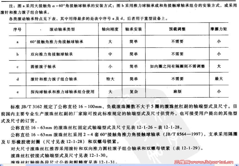

转速低,精度高,还比较短。用滑动轴承好
