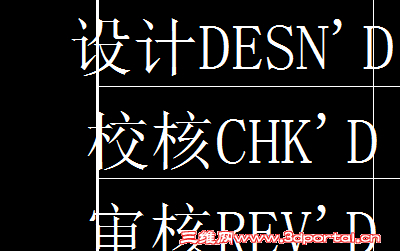

solidworks  工程图自己做的模板  转为CAD之后字体没有乱码,但是超出原有的格子 ,怎么解决啊???如图:
' t1 r# [" t) d! N+ q. H7 k9 y( S% y* y# |3 k& P
5 r  d: p9 _- B6 s. X$ s2 Q
8 D' v6 x; _( l/ Q. N  Y" L
" Z7 N* |7 q  H( g$ y# m7 ]图一是CAD  B6 f" G1 \& J  H9 c6 r
图二是SW工程图

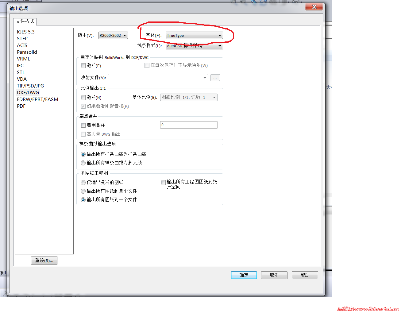

( m, h5 y) Y" A8 |. R& {  K- Q另存为dwg格式的时候改下这个属性试试,我之前也遇到过你这种问题,我改了这个选项就好多了,最后不行我还是同意二楼的做法
