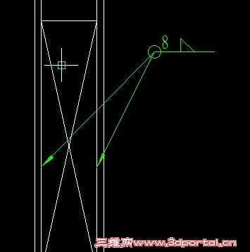

今天突然遇到如下的焊接标记,不知道怎么标,请大家帮忙解答

无法一次性标注,单独画一个箭头吧。CAXA有箭头命令。

$ I: q% a0 z* O& \  E我临时就是这么做的,我同事用的PCCAD里面可以引出多条箭头,很方便的
发表于 2014-6-5 12:07:37 | 显示全部楼层 来自: 中国山西太原
先用焊接符号标一处,另外的用带箭头的细实线指向其余的焊接处。
发表于 2014-6-5 14:23:44 | 显示全部楼层 来自: 中国陕西西安
先标一处,然后再画一个箭头引线。

我都是先标注一个在标一个对齐线性标注,然后放射,删去不需要的% q4 S/ [! M. y; ^3 L, m
