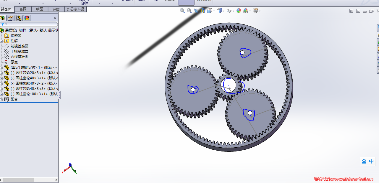

想了半天 ,我解决的办法是做了一个辅助的零件 如图中圈起来的部分 跟齿轮同轴配合, W6 o9 R* v; {$ s4 Q
三个行星轮夹角120度 怎么用配合确定下来
 楼主| 发表于 2014-5-31 16:23:55 | 显示全部楼层 来自: 中国湖北宜昌
请各位大大指点,源文件是solidworks2013 所以就没放上去了

1.中心小齿轮零件里画草图,弄出3条中心线,然后在装配体中显示草图,行星轮与草图中心线同心配合。  Y4 t) d5 c! C+ I+ |( P  W
2.画三脚架零件,装配体里辅助定位配合,然后把三脚架零件隐藏。; O2 e& K8 O) ~# Q; L
3.同第二条,把你那几个白色的轴整成一个零件不就行了。

: y1 w9 {& h- C" ~' t' p201版本也可以!呵呵,请放上来。我的做法是在创建零件的时候,创建辅助的线。

嗯嗯,我想的就是你的第二种,第一种方法应该不错 还比较简单 谢谢

2013版的 有兴趣的可以看看

在下面放着了,辅助线不错
