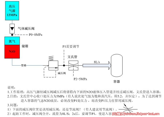

您说的太对了,我这个系统就是想让出口处深度气蚀,即喉部压力达到饱和蒸汽压时,压力保持恒定,然后通过调节入口的压力直接改变通过文氏管的流量。
- x+ u+ ~+ h0 r# u3 u& V0 a
( v1 z5 K" T0 p; F那么如何改变入口压力呢?我打算用减压阀,可有的人建议我用调节阀,到底该用什么??
1 L: i. S" s' x6 x+ M! ^9 ?' C( W, @, x, x9 o2 s
另外流量最大为480L/min,这么大的阀哪里可以买到??自己设计现实吗??

我重新编辑了帖子,上了一张图,麻烦大家帮忙再分析分析,谢谢,另外最大流量为480L/min。

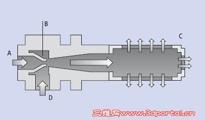

文氏管是文丘里管的简称,文丘里效应的原理则是当风吹过阻挡物时,在阻挡物的背风面上方端口附近气压相对较低,从而产生吸附作用并导致空气的流动。文氏管的原理其实很简单,它就是把气流由粗变细,以加快气体流速,使气体在文氏管出口的后侧形成一个“真空”区。当这个真空区靠近工件时会对工件产生一定的吸附作用。
     A-压缩空气入口          B-喷嘴          C-消音器         D-吸附腔入口
压缩空气从文丘里管的入口A进入,少部分通过截面很小的喷管B排出。随之截面逐渐减小,压缩空气的压强增大,流速也随之变大。`这时就在D吸附腔的进口内产生一个真空度,致使周围空气被吸入文氏管内,随着压缩空气一起流进扩散腔内增加气体的流速,之后通过消音装置减少气流震荡。
