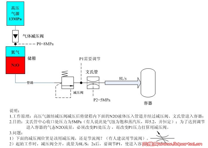

大家帮忙看看图片中的描述,谢谢!另外我在三维网找不到液压与气动技术板块了,在哪里啊?$ r0 ~! _/ G* C1 H

1. P1前面已经有减压阀,为什么P1还要用减压阀?
% K1 p; F" [# ~2. 调节流量要用节流阀,而不是减压阀。
 楼主| 发表于 2014-5-31 15:14:52 | 显示全部楼层 来自: 中国内蒙古呼和浩特
文氏管,这是个特殊的元件,它直接决定了系统的流量,系统负责人告诉我,文氏管吼部的压力是定值约为5.2MPa,所以只要调节文氏管前段的压力就可以改变通过文氏管的流量了,改变前段P1的压力,他告诉我用调节阀,但我觉得应该用减压阀,
 楼主| 发表于 2014-5-31 15:16:50 | 显示全部楼层 来自: 中国内蒙古呼和浩特
你说的前端的那个减压阀,仅仅是将高压氮气减压至8MPA,然后该压力氮气在作用到储箱内的红色液体上,使8MPa的红色液体通过文氏管流入容器内。

另外最大流量为400L/s,这么大的流量,市场上有这样的减压阀吗?

; J' S, R% A7 \& ~1. P1前面已经有减压阀,为什么P1还要用减压阀?: f8 i5 \1 b* \
$ ^" ^8 V1 j# H# A1 r0 a1-----文氏管,这是个特殊的元件,它直接决定了系统的流量,系统负责人告诉我,文氏管吼部的压力是定值约为5.2MPa,所以只要调节文氏管前段的压力就可以改变通过文氏管的流量了,改变前段P1的压力,他告诉我用调节阀,但我觉得应该用减压阀,
 楼主| 发表于 2014-6-2 00:24:03 | 显示全部楼层 来自: 中国内蒙古呼和浩特
希望大家帮忙分析一下,系统最大流量480L/min,市场能买到吗
