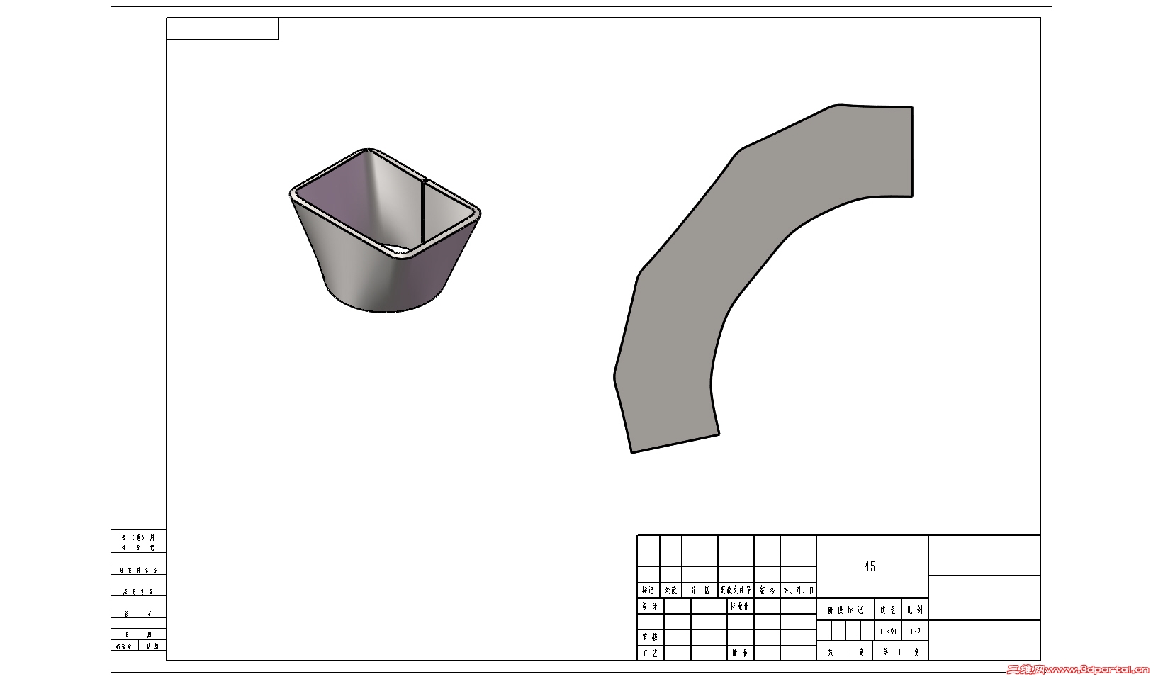

请教下各位高手,我的这个图怎么转换成钣金展开?

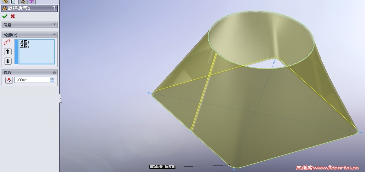

 楼主| 发表于 2014-5-30 22:00:19 | 显示全部楼层 来自: 中国北京
14#楼主能告知步骤吗?是用钣金画的吗?我用钣金怎么画不出来啊,选的时候长方形选不中,是哪步错了?
发表于 2014-5-31 08:31:18 | 显示全部楼层 来自: 中国广东云浮
张梦轩 发表于 2014-5-30 22:00 static/image/common/back.gif9 C! M9 Y: |0 h7 u$ M7 a
8 a0 n" V) J8 q" G8 {

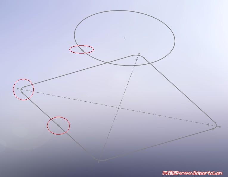

用钣金的放样,草图需要有缺口,并且是圆滑过渡,你的方形是不是尖角了?如下图。
: J, z5 m/ M4 B& E; `, T8 S QQ图片20140531082814.jpg * [' q# I) L) q0 h

发表于 2014-5-31 10:57:32 | 显示全部楼层 来自: 中国江苏无锡
是这意思吗?
# k6 p% d: ]1 _: Z: X4 H0 O7 X) j 展开.gif

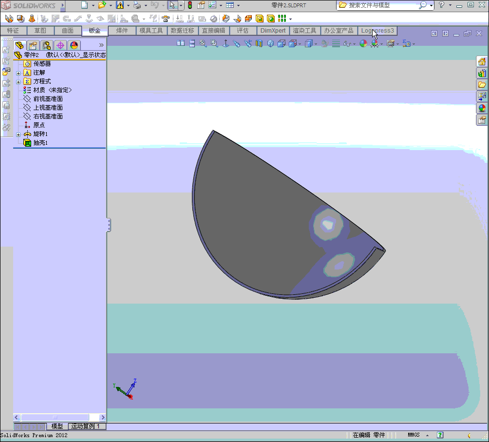

发表于 2014-6-4 15:14:38 | 显示全部楼层 来自: 中国浙江宁波
用logopress可以展开
发表于 2014-6-4 15:17:32 | 显示全部楼层 来自: 中国浙江宁波
下载水水水水水水水水水水水水水水水水水水水水水水水水水水水水
零件2.rar
10.34 KB, 下载次数: 3
 楼主| 发表于 2014-6-5 08:12:37 | 显示全部楼层 来自: 中国山东潍坊
请问23#LOGOPRESS命令在什么地方?
