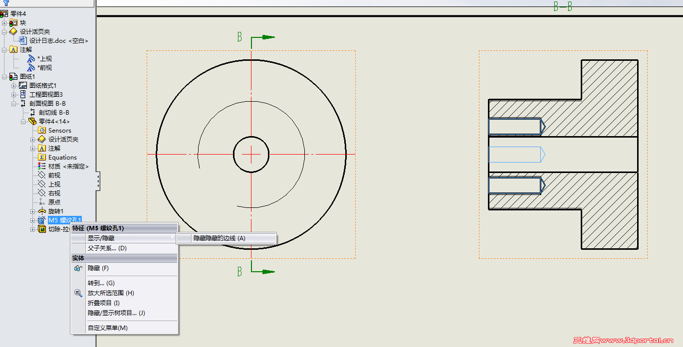

" e2 N9 F9 o! m' g' t( [7 {如图,剖视图装饰螺纹线中间那个怎么去掉,我的都是高品质的显示啊。
发表于 2014-5-28 20:31:11 | 显示全部楼层 来自: 中国陕西西安
如去掉,所有螺纹线都不显示。
发表于 2014-5-28 21:26:04 | 显示全部楼层 来自: 中国广东深圳
选中那个不想显示的装饰螺纹线,右键,隐藏
 楼主| 发表于 2014-5-29 08:46:43 | 显示全部楼层 来自: 中国江苏常州
是啊,就是去掉中间那个,上下两个的也没了,这是不符合要求的。以前的剖视图那种不可见的装饰线都是自动隐藏掉的么,怎么这个剖视图就有问题,还是零件实体建的有问题

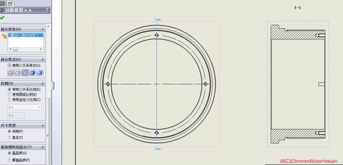

发表于 2014-5-29 18:24:27 | 显示全部楼层 来自: 中国四川德阳
先将螺纹线隐藏,再重新插入螺纹线
发表于 2014-6-5 10:01:31 | 显示全部楼层 来自: 中国天津
改为 草稿品质 再改回高品质 solidworks有很多功能就是这样不稳定

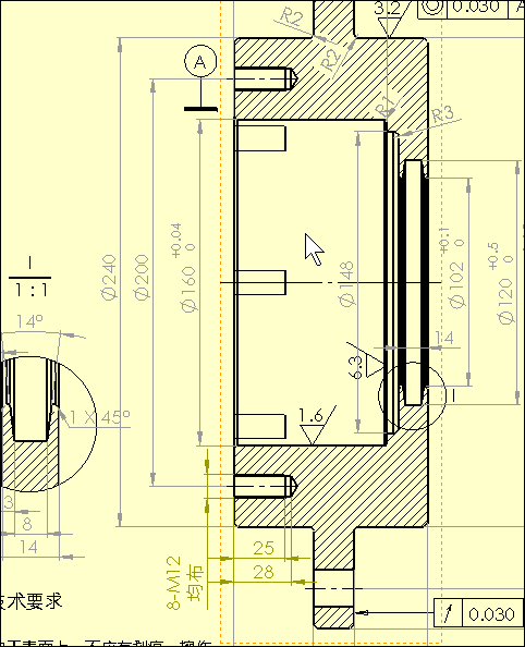

发表于 2014-6-5 11:08:55 | 显示全部楼层 来自: 中国河北唐山
你按图片的方式做下,试试- G2 B: s# B5 G. K0 E+ l) \
