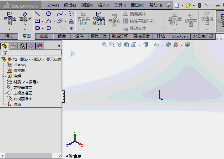

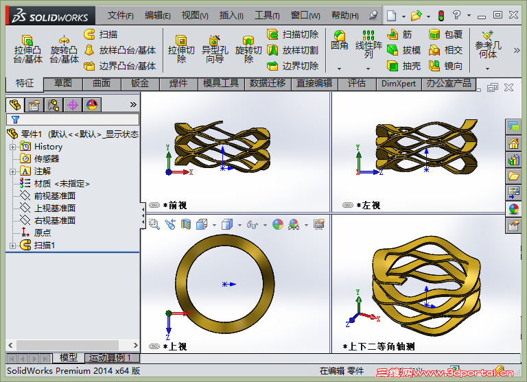

请高人指点图中弹簧的做图步骤,谢谢啊

是这样的吗?
, I) s6 l! S* n6 d 捕获.PNG " J3 k0 I2 i/ _( i/ S' p6 w
零件1.rar (345.02 KB, 下载次数: 22)

 楼主| 发表于 2014-5-27 10:33:21 | 显示全部楼层 来自: 中国福建厦门
老大你用的版本太高了,打不开,我用的是2013

说下步骤老大,怎么搞出来的

; T( S: [/ _4 t( k* D; K 捕获2.PNG
 楼主| 发表于 2014-5-27 12:23:09 | 显示全部楼层 来自: 中国福建厦门
我的曲线方程式没有Zt这项啊,郁闷啊
发表于 2014-5-27 12:29:54 | 显示全部楼层 来自: 中国四川成都
草图  -3d草图
发表于 2014-5-27 12:32:58 | 显示全部楼层 来自: 中国四川成都
 楼主| 发表于 2014-5-27 12:39:32 | 显示全部楼层 来自: 中国福建厦门
做出来了,谢谢老大的指点
 楼主| 发表于 2014-5-27 12:49:57 | 显示全部楼层 来自: 中国福建厦门
能在解释一下这样字母和数字的含义就更完美了,虽然有些不太明白,摸索当中
