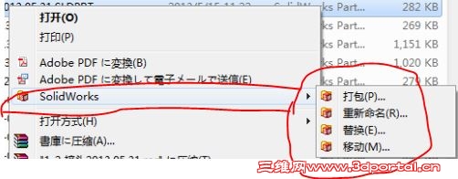

6 H( Y2 E0 L) Q- U/ s- ~右键点击文件夹的零件,没有了重命名,打包等的快捷,哪位知道?
0 l2 t, o* w0 @/ B- u, F! m) q% c! V; }$ ]
下图红色的快捷,没有了
6 G2 z/ c0 V; e4 `6 \! b. U7 A$ f$ P9 {9 }; [. n, U2 v4 w2 ^8 m

发表于 2014-5-26 10:54:21 | 显示全部楼层 来自: 中国香港
沒安裝SolidWorks Explorer吧.. `( a1 v3 A% q5 s8 P9 y2 ]. @
4 k5 ^% q8 P. h9 A
若有, 到控制台修復一下就可以.

多谢闷兄,电脑有装SolidWorks Explorer,在SolidWorks Explorer中可以操作的。
& C! {1 l  J, f, ?
8 g1 x# M0 k2 P7 m控制台修復一下,不太明白,如何操作,还请指点

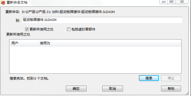

本帖最后由 arter 于 2014-5-26 12:58 编辑 $ W* d( r- p7 j5 [
$ Z$ M8 r0 r8 S) Z7 n8 W+ d3 T我的也是如此,打开solidworks explore,如附件所示,无论怎么点击"搜索",更新“所使用之处”没有任何反应:文件名改后和手动更改的结果一样,上一级装配体和其工程图的链接都没有了。+ Q: x5 a0 e7 O4 n$ K
% l) t, {( }: E' ?+ Y$ K1 a- h
说明:1、solidworks版本 2014 SP3;
$ g5 w+ o7 N. @: v0 K0 [           2、solidworks explore重命名装配体无效,但对零件有效。

发表于 2014-5-26 13:10:02 | 显示全部楼层 来自: 中国广东东莞
arter 发表于 2014-5-26 12:55 static/image/common/back.gif
! m! }- E2 {; i我的也是如此,打开solidworks explore,如附件所示,无论怎么点击"搜索",更新“所使用之处”没有任何反应 ...
2 m; @# p7 }. W你这是不是最顶层的装配体?
发表于 2014-5-26 13:10:30 | 显示全部楼层 来自: 日本
網絡上搜索了以下這個問題。。解決辦法就是。。。。重新運行sw的安裝程序,然後,,,選擇修復。。。。。如果還不行,就完全卸載重新安裝。(請確保sw的安裝列表裏面有選擇explorer。。。
发表于 2014-5-26 13:12:04 | 显示全部楼层 来自: 中国广东东莞
没有重命名了就重新安装一下SolidWorks Explorer,如果sw安装包自带的SolidWorks Explorer安装不成功,就到官网重新下一个SolidWorks Explorer安装包
发表于 2014-5-26 13:15:18 | 显示全部楼层 来自: 中国江苏扬州
shui2012 发表于 2014-5-26 13:10 static/image/common/back.gif
' C4 h9 f9 Q# w5 A6 j7 j你这是不是最顶层的装配体?
. p+ k( m, x- Z8 n9 q+ g! e
不是最顶层的装配体
发表于 2014-5-26 13:55:43 | 显示全部楼层 来自: 日本
你確認你的所有裝配體都在同一個目錄裏面?
* t9 y/ n' ~7 l& @Ps,一點點建議,建立文件名的時候,最好不要有空格,如果非要表示間隔,請使用  "  _ "
 楼主| 发表于 2014-5-28 06:58:03 | 显示全部楼层 来自: 中国辽宁本溪
修复,重装SP3.0也是不行,重新安装了SP0.0,解决了. U" W# @( V" ~# a
