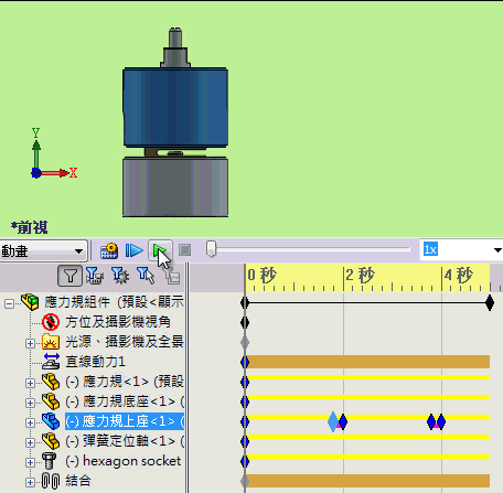

发表于 2014-5-22 22:12:52 | 显示全部楼层 |阅读模式 来自: 中国天津
要做生产线物料的运送过程,不会用物理,想分几段跟随辅助零件运动,但是不知道怎么设置零件在指定时间隐藏或显示。求高手解答。. L, d: `2 s$ S$ \
发表于 2014-5-23 11:57:31 | 显示全部楼层 来自: 中国浙江嘉兴
本帖最后由 ryouss 于 2014-5-23 13:16 编辑 % T  K2 w' a/ L. |5 l) P: B( S

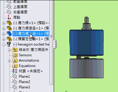

7 y- j; I7 k, O1 O3 p) }) K* {設定應力規上座在第2秒隱藏第4秒再顯示$ _" i1 l4 Q8 \2 `; r) Z
7 q; S9 s5 M  a
