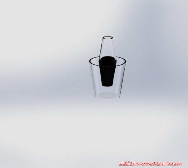

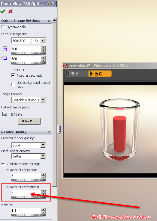

有那位渲染高手帮忙解答一下问题,谢谢。
5 J$ `; i5 z6 m2 c( D+ L2 n8 z# F! i- H1 J7 v: A6 F* d
渲染双层或则多层透明材质重叠部位变成黑色的问题,如图。
* [+ c' S3 P1 n4 t$ G/ H; {0 b( z0 b0 O9 y3 m5 e  q: n* J

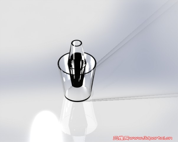

1、不会是环境灯光问题,我调试过最大灯光,效果一样。9 V  [( e' t9 s( ]# _( n6 d# L
; t& c0 Q7 b' t# C3 h
2、不会是灯光照射角度问题,我尝试过把发光源直接放在里面,效果一样没办法解决。1 f+ f$ J/ j- t  j
. e+ o  v3 Z7 |' M( U% Y( A  ^6 S6 U但是只要的单层玻璃就能很好的显示效果,如图。

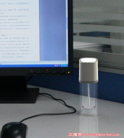

今天用3dmax渲染做了一下,如图。但是还是希望能用sw一个软件解决问题,希望高手指导。

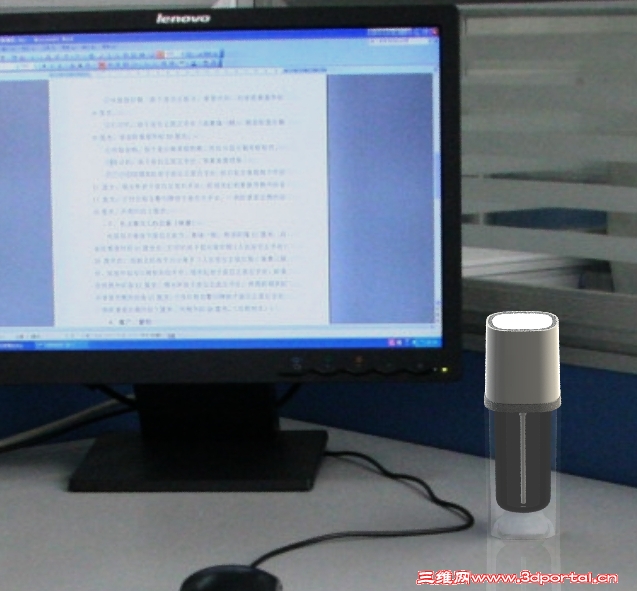

 楼主| 发表于 2014-5-23 14:26:49 | 显示全部楼层 来自: 中国上海
和折射关系不大,你把中间的那个柱子改成玻璃的 ,中间的就变成黑色,如图,调整折射无效

 楼主| 发表于 2014-5-23 16:48:11 | 显示全部楼层 来自: 中国上海
增加了一个点光源,但是还是没有用

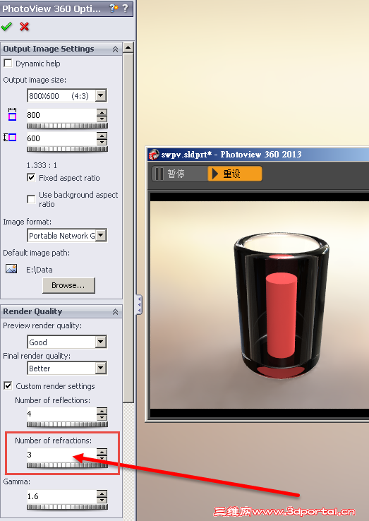

发表于 2014-5-23 23:03:04 | 显示全部楼层 来自: 日本
其實很簡單。
' \& s$ A# ~; t7 B( j4 k在360選項裏面,把渲染精度調整到最大就可以。。。1 ^) o! M: d# n/ g% x" b
如圖。。。 圖片貼不上來,請參看下面的地址。。
3 G. x) e2 C% L( l& ]8 Y4 o
  D# x3 F5 B$ fhttp://pan.baidu.com/s/1ntHQtYT

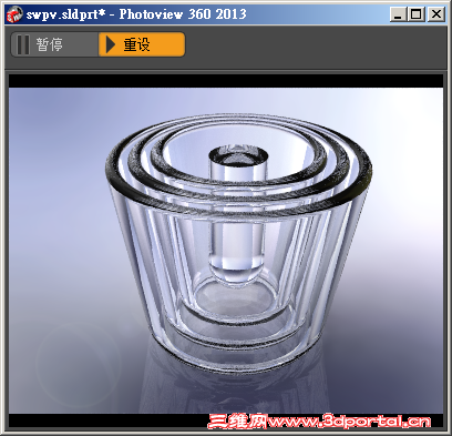

发表于 2014-5-24 09:50:03 | 显示全部楼层 来自: 中国香港
bluekunjek 发表于 2014-5-23 14:26 static/image/common/back.gif
- x; J6 ]7 R0 F和折射关系不大,你把中间的那个柱子改成玻璃的 ,中间的就变成黑色,如图,调整折射无效
' h! Y( C* P. a) P) J; J
可能仁兄連混餚了.+ E1 U2 @6 \; U: b' Y2 c
所指的的是選項中的折射, 而非物料的折射, 只要細心看看以上提供的貼圖不難明白, 你實在太粗心大意了.
( S& \, o* Y4 E9 F  n6 V& b; m" G2 I6 o: S4 @5 d! T6 [
就算再多的層次也不成問題的, 看看附圖吧.
 楼主| 发表于 2014-5-25 19:21:56 | 显示全部楼层 来自: 中国上海
果然如此,多谢楼上2位仁兄,机器太差,平时很少开高级效果,呵呵。再次谢过。
