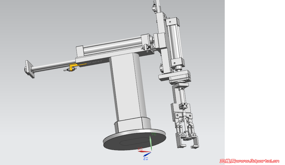

[求助] 各位大大看看这个简单的启动机械手有没有什么问题?
发表于 2014-5-19 12:53:54 | 显示全部楼层 |阅读模式 来自: 中国江苏南京
初学者,对工艺什么的不太熟悉,设计的可能不太合理
1 Z8 T1 j. A3 N. e* G
 楼主| 发表于 2014-5-19 13:04:24 | 显示全部楼层 来自: 中国江苏南京
总共就三个气缸加一个回转气缸,我想问一下我是不是少了些什么机构啊,怎么看上去这么简单啊,就几个连接件
发表于 2014-5-19 13:29:55 | 显示全部楼层 来自: 中国辽宁沈阳
1、回转缸的连接轴是个薄弱环节,应该另外设计承重轴。% i, E6 p5 t% m& z/ s. w" U( w
2、至于是否缺件?我认为够用就好。达到设计要求动作即为够用。
4 Y4 Q: u# X' _4 P3、如果考虑各种柔性、缓冲等等可以增加很多连接。

发表于 2014-6-1 04:39:01 | 显示全部楼层 来自: 美国
# ]8 ]* K' m+ A9 |# S7 J8 X, q; v& R  |+ G9 H) s; u% O6 n2 x6 F4 |
我没见到继续手爪的动力是哪个缸完成的?qi
% F7 v4 r1 w  w0 {2 H
9 V+ S3 p! ~3 N9 _( U& h# F请楼主说明。
发表于 2014-6-18 11:47:48 | 显示全部楼层 来自: 中国广东深圳
你这个确实简便,机器手每个轴如果用汽动,得考虑导向,定位。缓冲。Z轴的承重,汽缸的定位,汽缸轴端要活接。等,这些加起来就不少了
发表于 2014-6-19 10:23:53 | 显示全部楼层 来自: 中国广东深圳
我感觉你吸盘那个气缸没导向在抓取过程中旋转的话,气爪抓零件的时候如何保证定位
发表于 2014-11-12 10:28:38 | 显示全部楼层 来自: 中国山东潍坊
旋转气缸确实是一个薄弱环节,旋转时承担较大的惯性,易损坏,建议增加缓冲器,楼主是否给个3D看一下。
