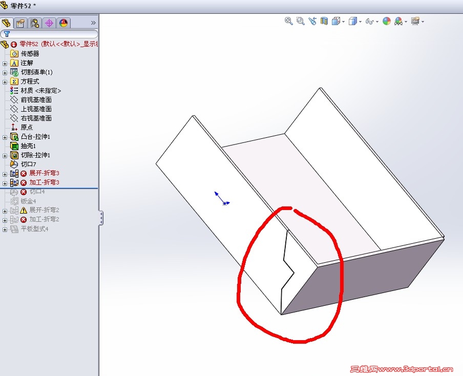

发表于 2014-5-19 12:32:26 | 显示全部楼层 |阅读模式 来自: 中国湖北武汉
2.jpg 要斜开这条缝,如何顺利展开??( G4 v6 V) v9 k+ X: u

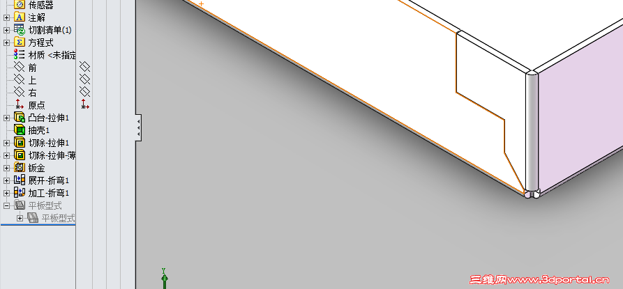

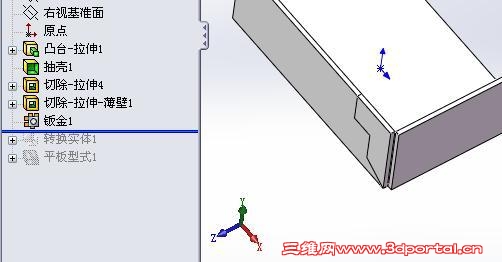

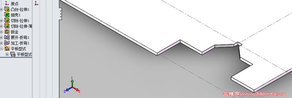

可以,需在底部开槽,运用单线切割,遗憾我运行转钣金时电脑崩溃了!!明天去公司试试
发表于 2014-5-26 22:40:48 | 显示全部楼层 来自: 中国广东广州
又试了一下# a" R( ?( l5 s4 k: a- d

7 V7 i1 ?% E" |1 |: b( I看设计树,有两次拉深切除,其中一次是在底部预开孔!另外别叫大神,惭愧!!!
