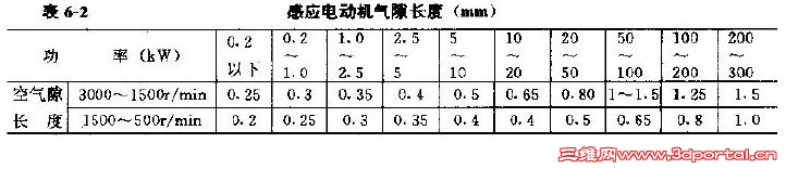

[求助] 请问电机定子与转子之间有多大的间隙?转子如何定位?

. G: J+ Q. X6 B' u7 L( `- @! P某机器内部有一电机,请问电机定子与转子之间有多大的间隙?电机转子如何定位?电机转子与转子轴过盈配合,电机转子仅通过一个轴肩能轴向定位吗?9 r3 P1 l5 E  ]6 E+ Y1 A2 u

电机气隙和电机大小规格有关,大电机气隙大些。

电动机转子和定子之间的间隙电机学中叫气隙,也就是电能和机械能转换的电磁场,在同等的磁动势的情况下,气隙越大,磁阻也越大,所形成的磁场强度也就越弱,所以气隙的大小是电机的一个重要参数,是根据电机的性能参数和经济性综合考虑来确定的,并不是一个常数。具体见下表:
发表于 2014-6-5 15:29:37 | 显示全部楼层 来自: 中国河北
简单理解气隙的大小:
: F$ V6 d2 V' |2 G1.影响功率因数的大小(所谓输出效率高低)
  X6 w$ o5 J1 t/ v2.根据功率大小来确定, e; Y9 @' X; t/ c5 z& I  @
