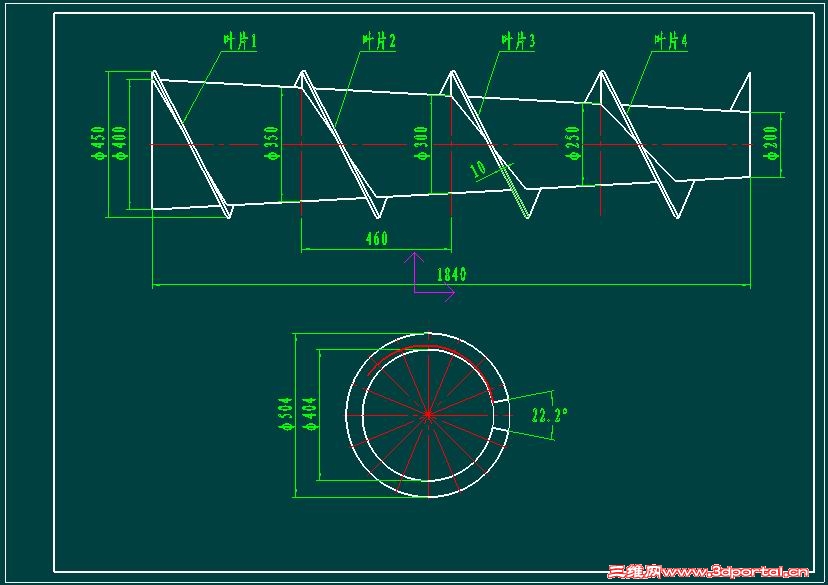

我有一内锥等外径的螺旋,请问各位高手,谁有叶片内圆面的展开公式或软件?先行谢过了,第一个叶片内锥60/91.5,外圆300,螺距2000 _  _  z; T# @# u. E; w0 B; d

我这里正好有一个圆锥螺旋叶片下料方法,可供楼主模仿参考。用不带锥度的螺旋叶片计算方法计算展开下料尺寸,在此基础上进行修改成锥形螺旋叶片。数据不一样,可作参照。
, b! r, w5 H9 ?8 C+ S" k1 G总长1840,螺距460,正好4个叶片。每个单独计算,计算时内径按小端直径用不带锥度的正常公式计算叶片下料尺寸。我给你计算了左边第一个,大端内径400,小端350,按内径为350,外径450,节距460计算,将算出来的尺寸先画出叶片展开图。轴于有锥度,大端下小了,直径一共小50,半径小25,将圆分成16等分,从第二点起,外扩25/16=1.5625,第三点向外扩2×1.5625………直到第16点为止,将这些向外扩的点用圆滑曲线连接起来,形成一条红线,。将红线以内的割去就行了。) s3 @' |* F/ m+ m* o
其余三片也照此办,四片全出来焊一起,再拉开就成了。
