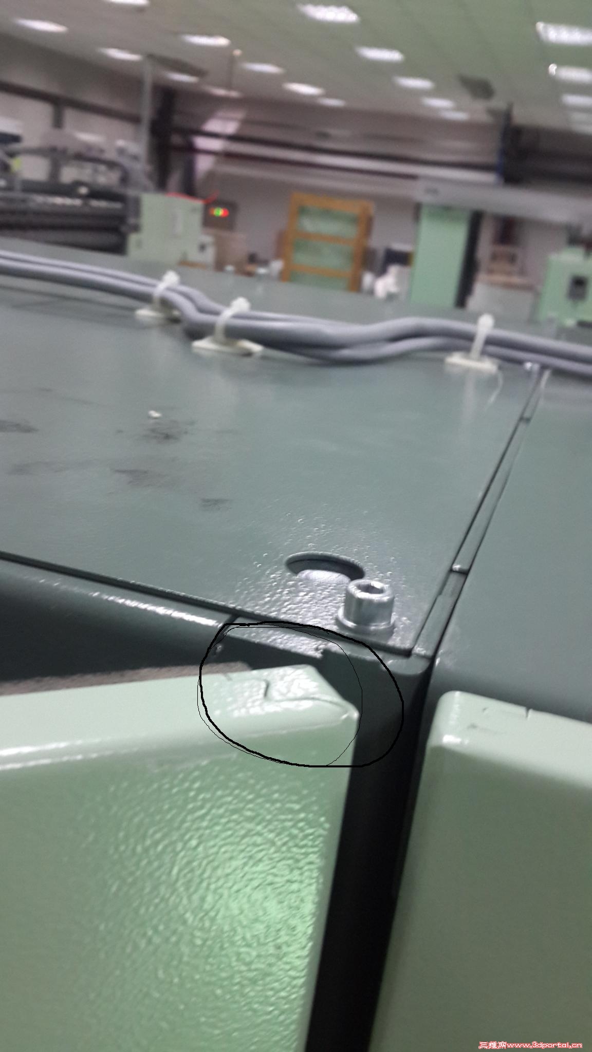

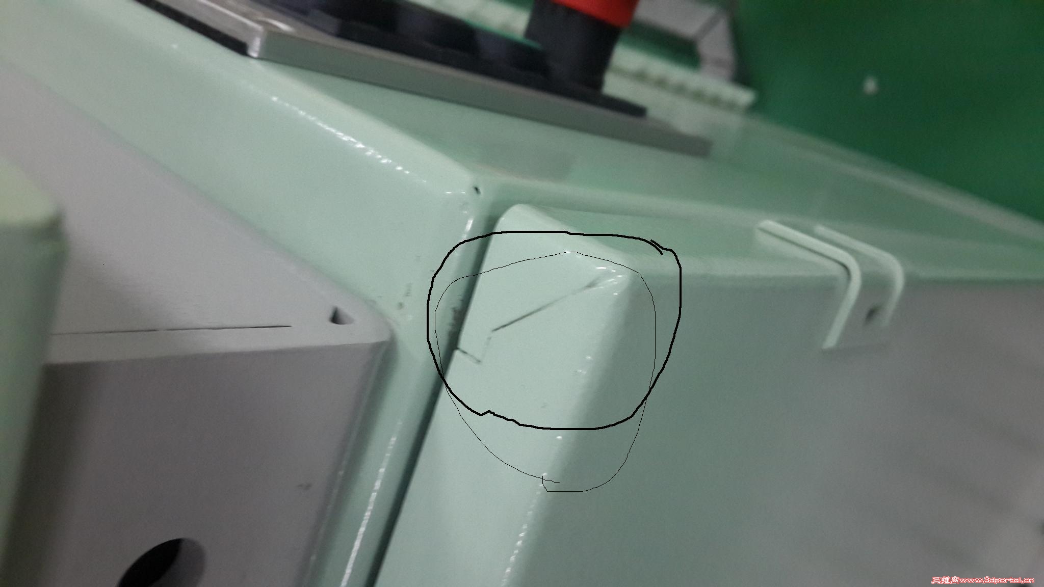

[求助] 钣金门子上画圈的地方怎么用solidworks做出并展开?

这个很好做啊!用钣金做边线法兰然后修改草图就可以了!

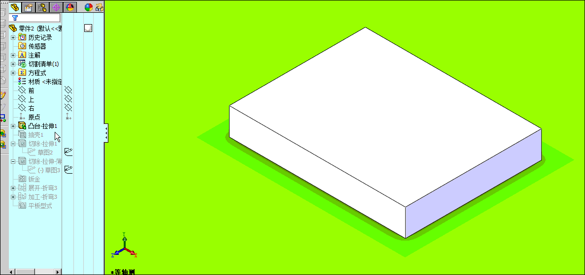

哪用楼上那么麻烦,只需要用特征做出模型,导好圆角,然后用钣金里的  插入折弯  就行了

6 M7 n6 x9 k) h6 W$ X可以做一个看看吗?尺寸无所谓。谢谢!麻烦了!

9 s9 D6 h" t  G' m3 s. G" r3 {$ G见图
