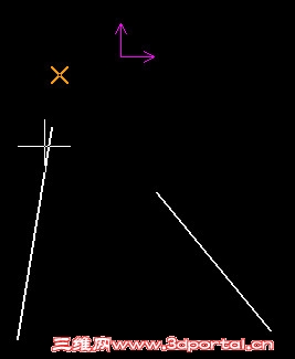

各位大侠:
% V) ?5 i% y  y3 R* E/ D. r       用CAXA画图标注尺寸的时候 如何找到两根没有相交的直线的交点?
# M% g6 }* O7 q1 {* F1 _! s
发表于 2014-5-18 22:16:21 | 显示全部楼层 来自: 中国河南郑州
方法有二:
6 ~8 B6 n2 c0 S; T# e/ A1. 需要交点时,按I,然后点两条线即可:
4 l4 L# J+ _. _1 u4 d( F4 V" t7 u: N: u, A0 X+ ]# u0 A2 R; k
$ m& p( X2 `. v* u2. 使用导航,分别用两条线导航。1 P1 y/ D% {# L: c, _
dongchongxiacao + 5 应助
发表于 2014-5-19 07:47:31 | 显示全部楼层 来自: 中国浙江宁波
用空格键中的捕捉啊,交点,交点
