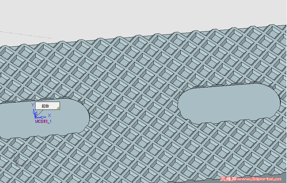

本人新手。。求教高手。这个东西该怎么做。搞半天无从下手啊 ,

这是产品还是什么?
发表于 2014-5-15 20:46:13 | 显示全部楼层 来自: 中国湖南
不好意思我问的不太对,你这个是要加工成这样的产品还是模具
 楼主| 发表于 2014-5-15 21:11:17 | 显示全部楼层 来自: 中国浙江温州
产品啊。,。

发表于 2014-5-15 21:51:03 | 显示全部楼层 来自: 中国广东中山
没搞过这东东,不知道要求怎么样
发表于 2014-5-15 21:52:29 | 显示全部楼层 来自: 中国广东中山
还有就是你这是什么材料
 楼主| 发表于 2014-5-15 22:03:12 | 显示全部楼层 来自: 中国浙江温州
铝的。。基本没什么要求。
发表于 2014-5-16 08:47:17 | 显示全部楼层 来自: 中国江苏无锡
先在高度上面留点量,光一刀用0.5的端刀走3D步距走密一点,看看效果怎么样,好就高度光到位,开粗做下去,不行只能想其他办法
