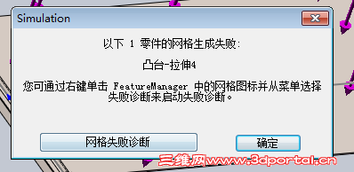

[求助] 真TM见鬼了,就是分析不成,求大侠们让我死个明白

混合网格:增加焊件与实体接触条件

是不是生成接触面?做了,还是不行,不知道具体什么原因!

4 D/ G* q) `/ W1 K+ L; p如果插入焊接件的草图是不封闭的会不会影响受力分析?还是说根本无法生成实体

零件建模的时候,拉伸特征选项里把合并结果选上。分析的时候不要自己定义接触,用默认的全局接触。

我按照您说的做了,它提示凸台拉升4网格失败。这是怎么回事?

网格太粗糙,增加网格密度,实测有效。

谢谢大神
