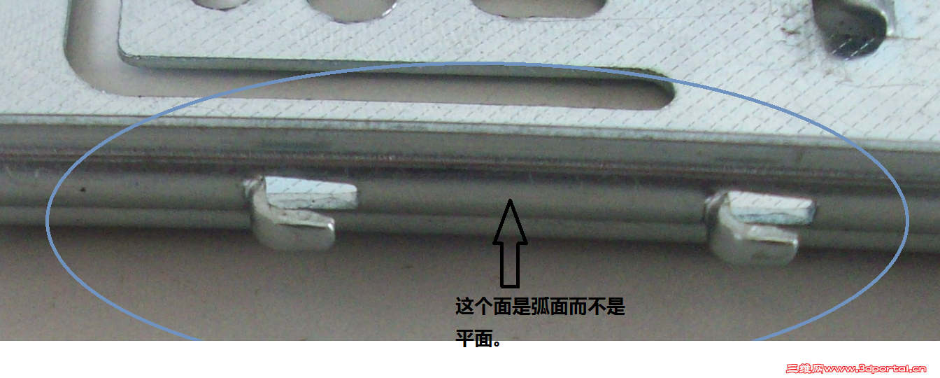

各位大侠,图片上的挂勾要用什么方法画起来方便,这是我最近碰到的问题,自已画了一下,效果不理想,想求教大家有没有好的画法和建议,先谢谢了!  k5 X  m  U# C

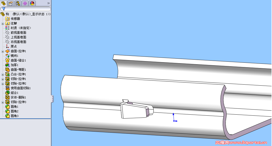

发表于 2014-5-15 14:02:10 | 显示全部楼层 来自: 中国福建漳州
这是大概做法
钩.rar
179.25 KB, 下载次数: 7
发表于 2014-5-15 14:04:04 | 显示全部楼层 来自: 中国浙江宁波
成型工艺加工的吧   用模具冲压   5 |* U( _* G) q: B( A8 x+ U. ]- x
建模 可以用斜接法兰试试

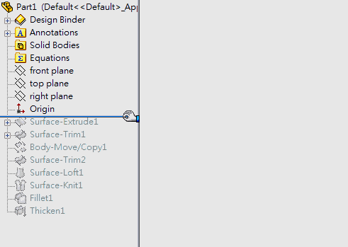

发表于 2014-5-16 13:45:03 | 显示全部楼层 来自: 中国台湾
瞎整一個,做參考~~# U0 q4 S. I9 s$ Y8 N
$ b8 F  E, x9 _) k  m. Q
capture-1.gif / K9 i# K8 J+ v/ S9 [/ E
