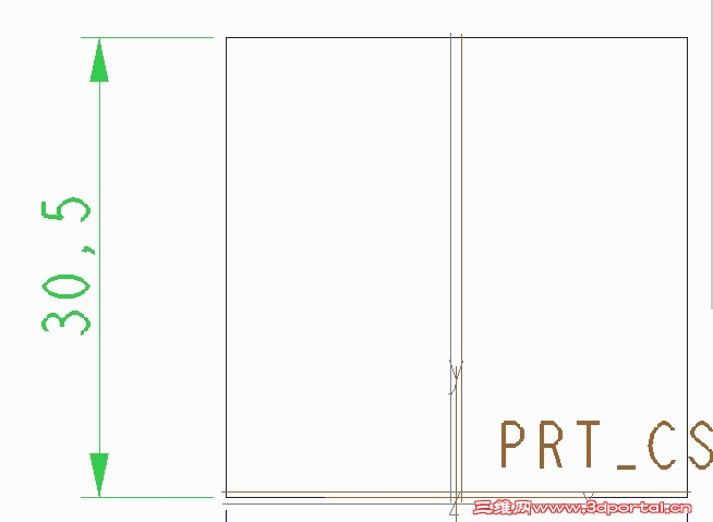

1.图纸的小数点为中文的逗号,如何设置成小数点?图片如附件1- g$ o- R; G3 a5 o3 H+ R' _

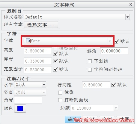

2.如何改变缺省的字体格式,改为仿宋体?图片如附件2; W! j( B% t. T1 X, g" w

工程图配置选项;5 I* T. d4 c& y/ |" q5 l
7 i6 x3 G% k* w, I" w: a9 [# Sdecimal_marker   period
) ?+ f# r% z* b+ Q! d0 t# d, D( M0 Bdefault_font  simfang
