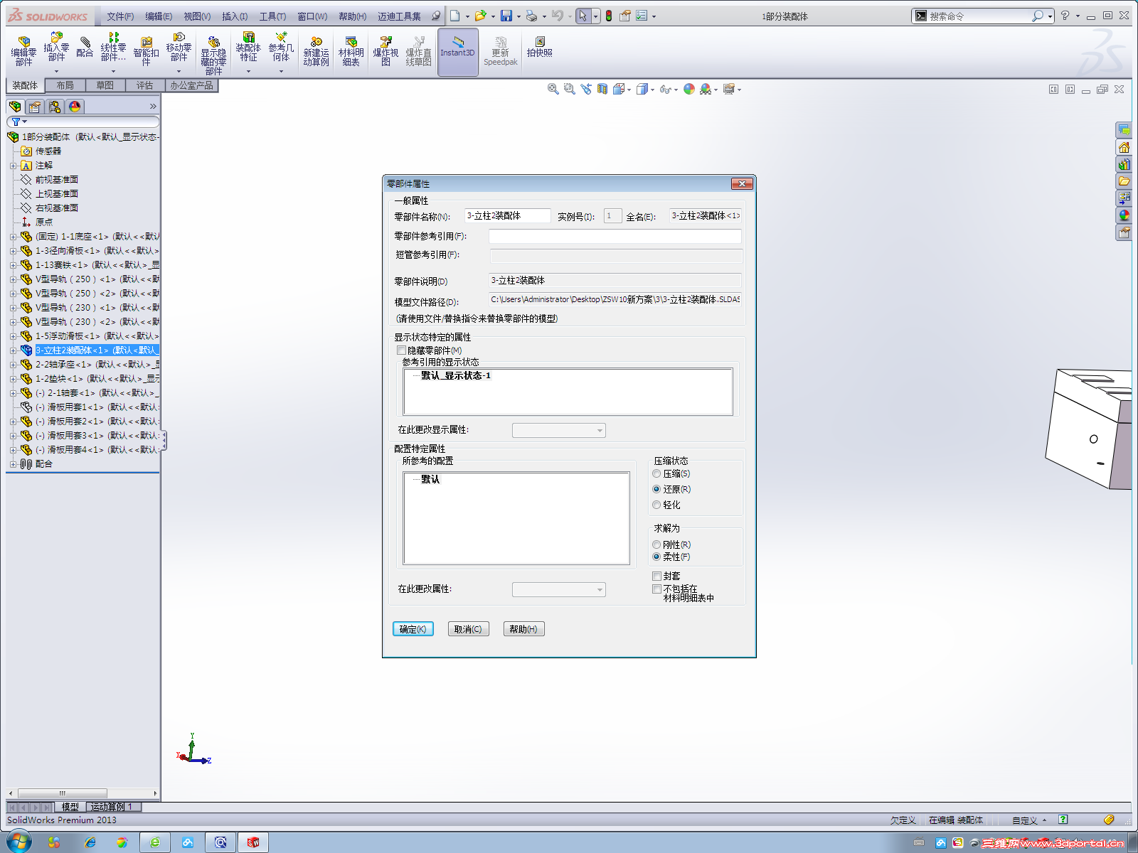

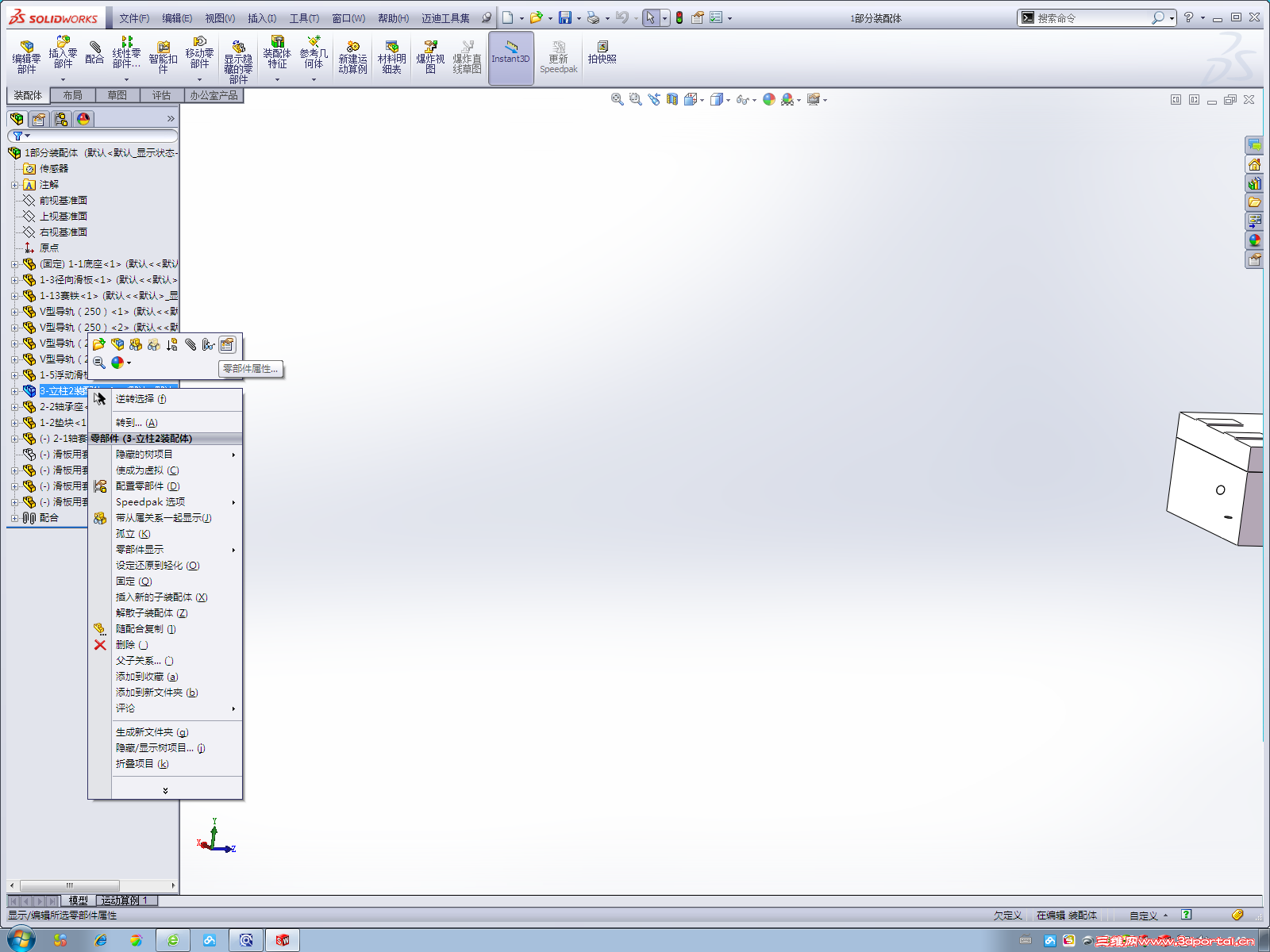

自己看吧,选择子装配体右键
' S1 `! m; L: s6 J0 B
选择子装配体右键
选择子装配体右键

多谢多谢,昨天晚上就搞定了,但是网站12点以后不让回复了……所以就没说~
