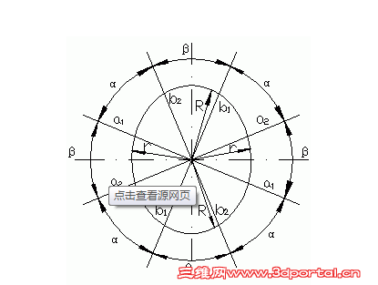

要绘制出如图的双作用叶片泵定子内曲线,其中β(36度)对应的为四段圆弧,相对的圆弧半径相同,两段半径分别为22、23.α(54度)角对应的为四段过渡曲线,方程为http://file:///C:\\Users\\a\\AppData\\Local\\Temp\\ksohtml\\wps_clip_image-7360.png,要求联接尽量平滑,要在solidworks里面完成建模,我用的是solidworks2012版,我是菜鸟,请教一下这个要怎么才能实现。求教具体的操作流程,最好是一步一步详细的过程。word里面编辑的公式好像粘贴不上,已附在图片内。请各位帮帮忙,学生党毕业设计十万火急中。* W$ T+ `# F3 p: Q& O

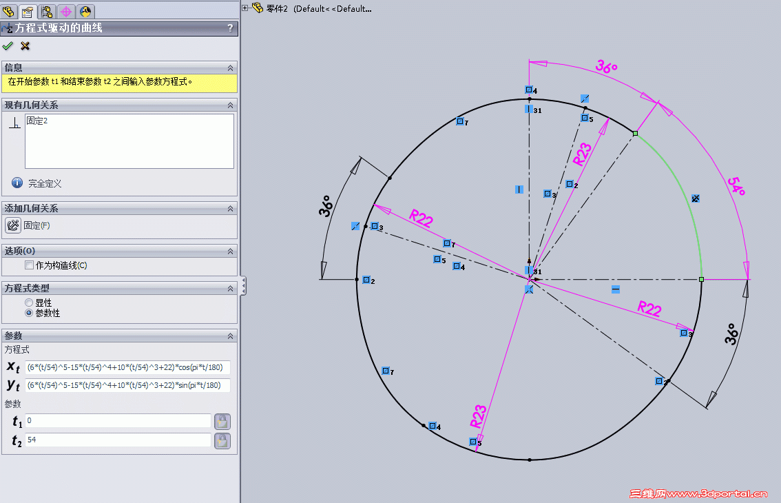

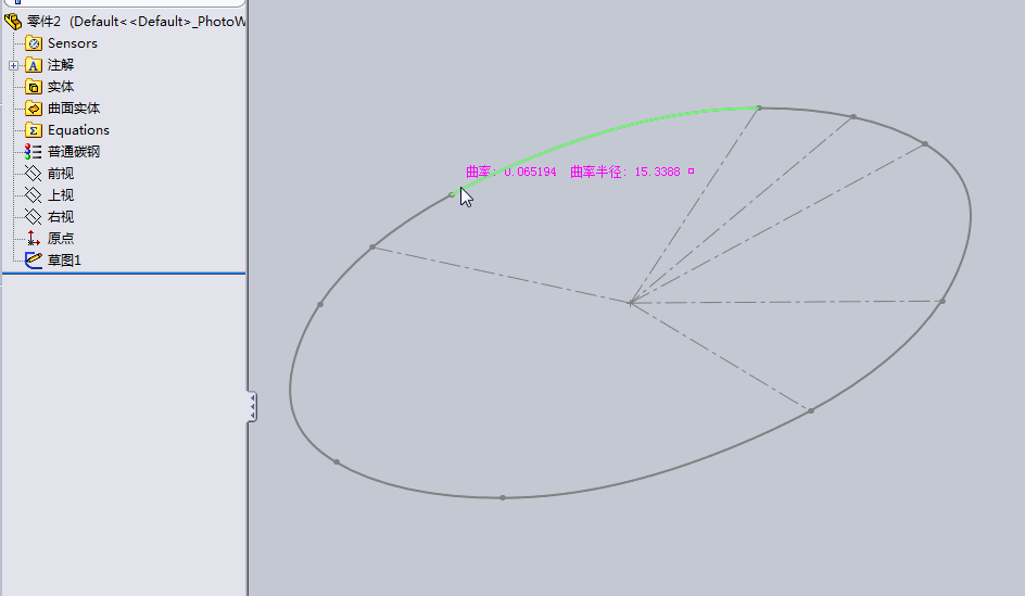

俺的理解(错了请指正):
7 [' e+ ]4 ?4 b& D. Q楼主提供的应该是极坐标方程,根据自己的理解转换成直角坐标方程做成曲线如下,图2显示出各段线条连接处相切但曲率并不连续。: U' H, ]4 S& ?7 w9 o
1.gif 9 {7 T/ R/ k0 N' |" i  A

 楼主| 发表于 2014-5-15 13:15:01 | 显示全部楼层 来自: 中国甘肃兰州
22553711 发表于 2014-5-15 09:54 static/image/common/back.gif  P$ v9 y8 e3 y" y4 j
俺的理解(错了请指正):
  Y& m3 r9 w# v7 |3 E+ J0 L) ^' j楼主提供的应该是极坐标方程,根据自己的理解转换成直角坐标方程做成曲线如下, ...
  k' R# j- g3 o1 _6 D' X对对,就是这样子的曲线。具体的过程是怎样的??我大概看懂了,但是怕画不出来。。所以想请教一下具体的操作过程。谢谢啦!
 楼主| 发表于 2014-5-15 15:02:04 | 显示全部楼层 来自: 中国甘肃兰州
; {. F2 n5 W) {2 F4 |俺的理解(错了请指正):: E  v6 S) j/ \4 p  p
+ X, ?# Z- I, p9 K; g% n9 O4 J, G
依照您画的图,已经画出想要实现的建模,谢谢您的不吝赐教!

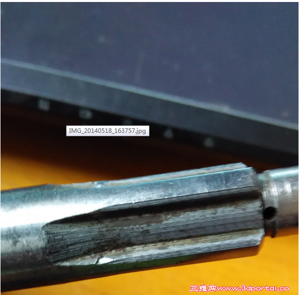

7 u5 `6 C$ ?3 ?+ O0 o/ \" A0 Y2 K再麻烦您一下,矩形花键的退刀槽要怎么绘制?花键规格为4*9mm*15mm,圆周分布四个键齿,小径9大径15,键齿长12mm,退刀槽长10mm。大概就是图片上的样子,倒角可以先不予理会。
