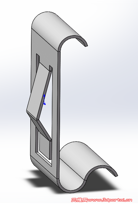

如何利用SOLIDWORKS 如何进行绘制中间缺口的部分呢?如有哪位会,麻烦请教绘制的方法。

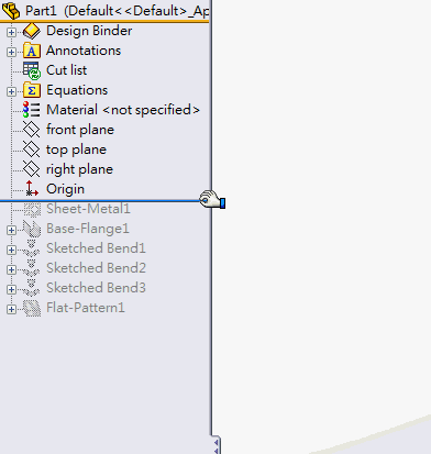

发表于 2014-5-13 14:09:22 | 显示全部楼层 来自: 中国山东济南
钣金成型加边线法兰即可完成。

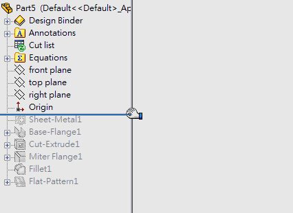

发表于 2014-5-13 16:48:27 | 显示全部楼层 来自: 中国台湾
# P2 [$ ^6 G9 {& c  c2 ^9 ]) o& v$ L" n( ]3 S( w( {
2014-5-13 下午 04-47-09.png 1 {6 B4 p* i5 |/ y: Z
阿帕奇 + 3

 楼主| 发表于 2014-5-13 18:50:51 | 显示全部楼层 来自: 中国浙江嘉兴
gt.adan 发表于 2014-5-13 16:48 static/image/common/back.gif
; T2 a/ E" V% T0 M3 a3 G3 v
谢谢你,我利用斜接法兰绘制出这个形状,但不能够钣金展开,问题出现在绘制特征横截面的形状是尺寸不合理,导致不能够展开,你们显示这个特征横截面的绘制吗?需要怎么利用尺寸控制这个形状呢?9 C- T# h6 X( b* W% C) q; N
- s  _% O0 g/ i1 A
多谢了.
发表于 2014-5-13 18:55:32 | 显示全部楼层 来自: 中国台湾

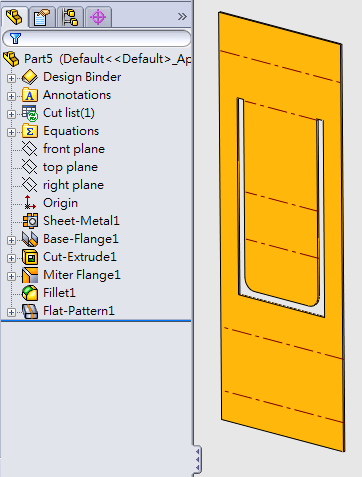

发表于 2014-5-13 19:00:37 | 显示全部楼层 来自: 中国台湾
ruanjian1983 发表于 2014-5-13 18:50 static/image/common/back.gif4 ]' ?7 U; A* F0 s: H
谢谢你,我利用斜接法兰绘制出这个形状,但不能够钣金展开,问题出现在绘制特征横截面的形状是尺寸不合理,导 ...
# W8 I2 R: g3 Y. ?- ?! J朋友的問題我看的不是很明白。但估計是展平的長度超過缺口所以報錯…

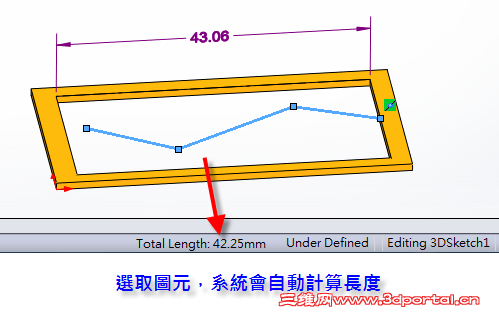

 楼主| 发表于 2014-5-13 19:22:35 | 显示全部楼层 来自: 中国浙江嘉兴
gt.adan 发表于 2014-5-13 19:00 static/image/common/back.gif
9 v, r3 I- j* @3 L( \0 C朋友的問題我看的不是很明白。但估計是展平的長度超過缺口所以報錯…
7 F4 b9 W/ _1 \( m是的.但绘制怎么控制这个不超过缺口呢?  T) a% q# d  n2 u* {
  C9 G8 u: _5 N( W: L+ h6 S& m4 x9 v
谢谢你.
发表于 2014-5-14 09:10:13 | 显示全部楼层 来自: 中国浙江宁波
ruanjian1983 发表于 2014-5-13 19:22 static/image/common/back.gif
% R/ ]! U6 `$ S. N. T是的.但绘制怎么控制这个不超过缺口呢?
, ?( e  J$ l( B
& q$ m: l+ z. m2 O& ~谢谢你.
; b5 b+ z0 K2 r( I% F: N
挖出的缺口有长度   后加的折弯总长度也可以测量出来的  可以比较  如果长度过长  那个折弯部分就不能展平了
发表于 2014-5-14 09:53:51 | 显示全部楼层 来自: 中国台湾
謝謝前輩十樓代為回覆,俺幫忙補個圖片…
. B9 d" h$ A9 W. ~- s6 m& s
" E- L" h; I5 |/ D- s 2014-5-14 上午 09-52-17.png

发表于 2014-5-14 14:01:02 | 显示全部楼层 来自: 中国浙江杭州
/ {4 t- H% w: `+ \9 p- f( W谢谢你,我利用斜接法兰绘制出这个形状,但不能够钣金展开,问题出现在绘制特征横截面的形状是尺寸不合理,导 ...
- t$ L3 _, P  E5 ^5 M& \& S如果按照冲压工艺建模,就不会出现该问题了,
 楼主| 发表于 2014-5-14 14:18:05 | 显示全部楼层 来自: 中国浙江嘉兴
gt.adan 发表于 2014-5-14 09:53 static/image/common/back.gif
" V; I* o8 d9 y% y謝謝前輩十樓代為回覆,俺幫忙補個圖片…
* [. X5 U( ~2 ~: X* z谢谢你,高手
