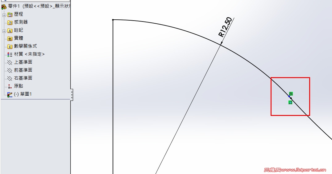

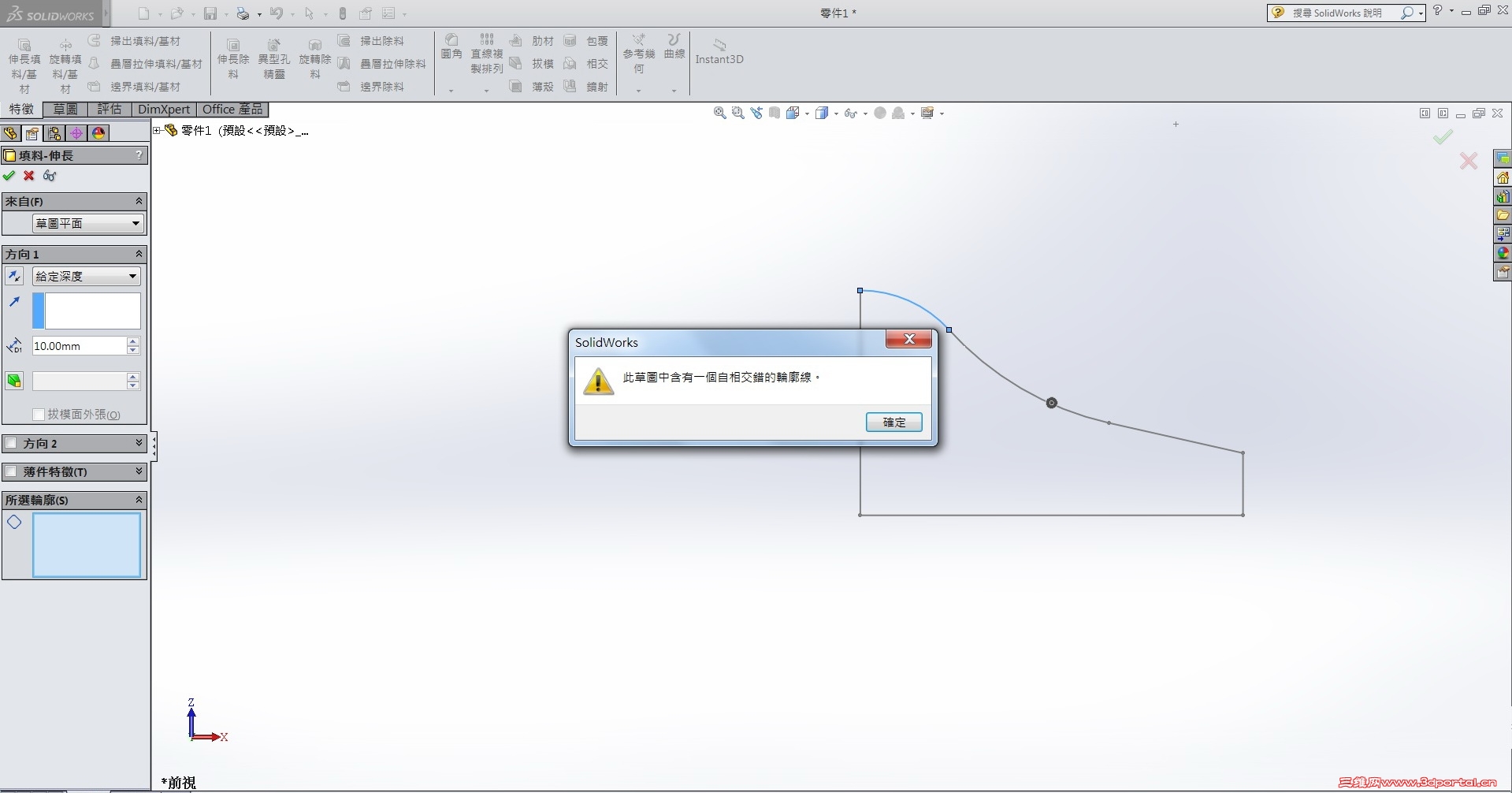

一開始畫就有問題,麻煩哪位高手點解一下,感謝!
" {8 p+ I9 U: \1 }8 g/ m6 m! p

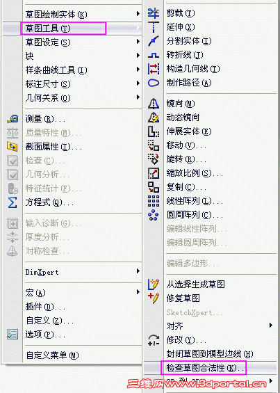

发表于 2014-5-13 08:12:26 | 显示全部楼层 来自: 中国辽宁盘锦
使用草图检查功能
发表于 2014-5-13 08:23:59 | 显示全部楼层 来自: 中国台湾
Snap2.jpg 5 F; y! f( b& I' |# p
阿帕奇 + 3

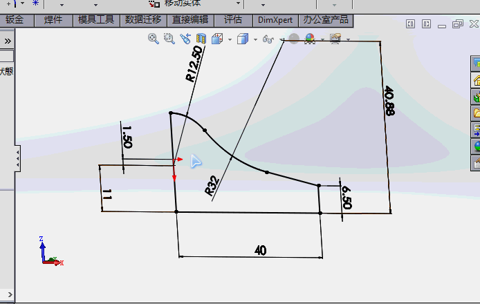

发表于 2014-5-13 10:03:05 | 显示全部楼层 来自: 中国四川成都
 楼主| 发表于 2014-5-13 10:28:31 | 显示全部楼层 来自: 中国台湾桃园市
果真這里高手如雲,感謝各位的解答!
 楼主| 发表于 2014-5-13 10:31:52 | 显示全部楼层 来自: 中国台湾桃园市
敢問2樓朋友,草圖檢查功能在哪?
 楼主| 发表于 2014-5-13 10:41:11 | 显示全部楼层 来自: 中国台湾桃园市
是"為特徵簡查草圖"嗎?
发表于 2014-5-13 11:51:52 | 显示全部楼层 来自: 中国河北石家庄
应该在工具里面
发表于 2014-5-13 12:18:06 | 显示全部楼层 来自: 中国江苏无锡
MJC5578 发表于 2014-5-13 10:31 static/image/common/back.gif- H5 j4 h- t- D1 l4 L1 {
敢問2樓朋友,草圖檢查功能在哪?
0 H2 D* I- R- Y3 {
木.gif   U; H) q. x- V, g& w
阿帕奇 + 3
