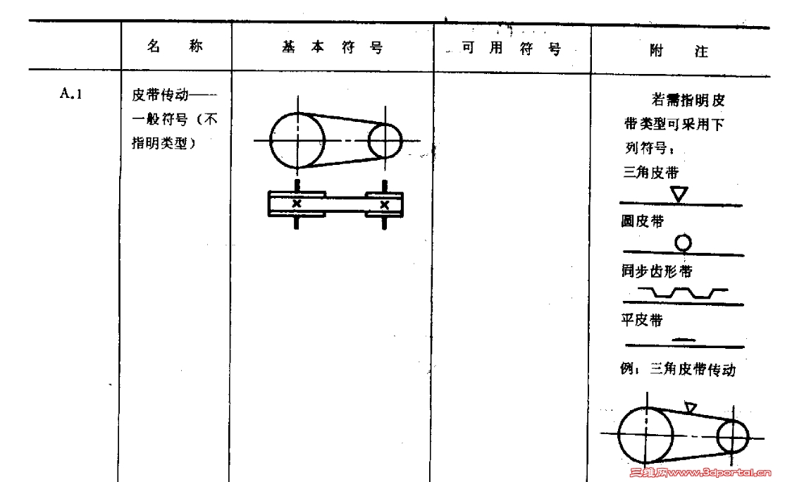

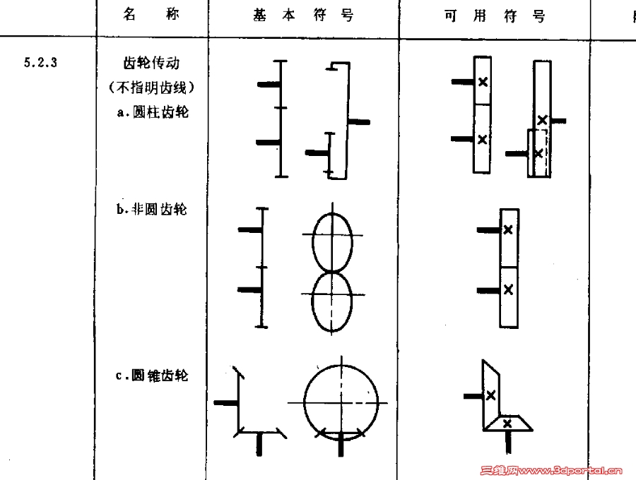

要画一个机构传动系统简图,带轮传动和锥齿轮传动在简图中怎么表示?

0 s2 d! r5 H+ ~& m参考标准GB/T 4460-1984 《机械制图 机构运动简图符号》。
