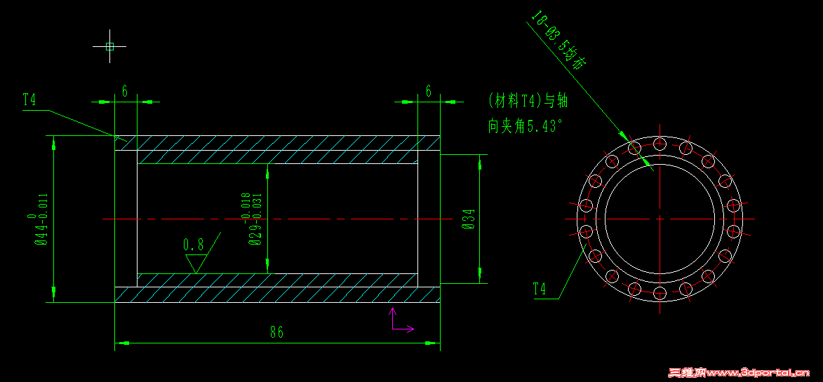

[求助] 请问如图所示电机转子是否画的有问题?请帮我详细讲解一下。
发表于 2014-5-12 15:29:38 | 显示全部楼层 |阅读模式 来自: 中国天津
7 \- ?. o+ @' L- q8 S0 h  j" ^, M1 o$ E% X5 n
请问如图所示电机转子是否画的有问题?请帮我详细讲解一下。φ34是否标注的有问题?材料T4是什么,起什么作用?18-φ3.5是孔吗?不是的话有什么作用?

 楼主| 发表于 2014-5-12 16:10:00 | 显示全部楼层 来自: 中国天津
本帖最后由 kieso123 于 2014-5-12 16:24 编辑 ! X1 x6 E0 h" {
我爱用acad 发表于 2014-5-12 15:51 static/image/common/back.gif3 b- }( h: @1 m: C7 e- n( v: B  a7 q
简单看了下,不全处请坛友们补充。
- w* @; Q( F4 E3 U; M4 N  J0 M  n此电机转子位于涡轮分子泵的内部。电机转子具体结构我也不太清楚?我不太清楚18-φ3.5是否是孔还是什么?

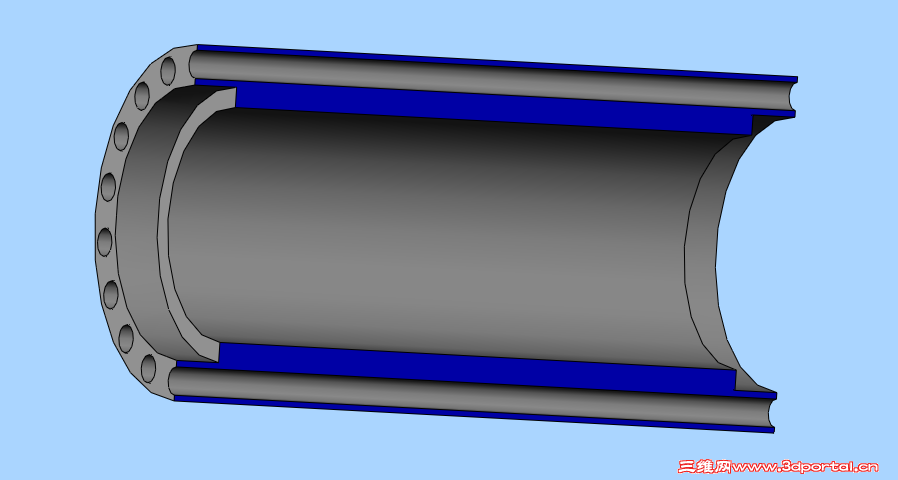

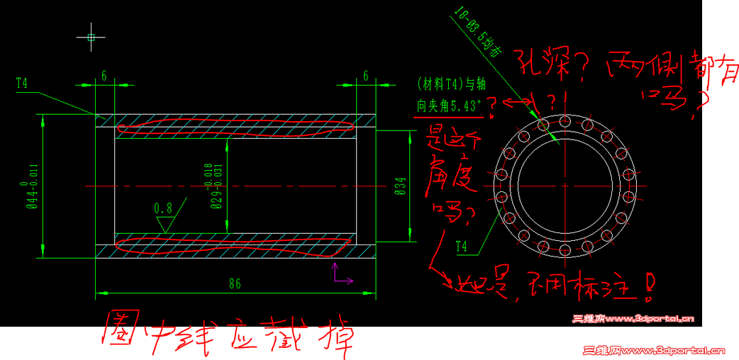

发表于 2014-5-12 16:23:50 | 显示全部楼层 来自: 中国上海
3D示意图   但是你的2D尺寸不全
尺寸不全 3D示意这样 剖视线也不对
尺寸不全 3D示意这样 剖视线也不对

发表于 2014-5-12 16:37:50 | 显示全部楼层 来自: 中国广东汕头
是鼠笼式转子吗?18-φ3.5是孔,不过不是直孔,是斜孔,倾斜角度为5.43°,里面浇灌T4铝合金,
点评
原来是这样,学习了。  发表于 2014-5-12 16:48
 楼主| 发表于 2014-5-12 17:00:36 | 显示全部楼层 来自: 中国天津
kevin1985 发表于 2014-5-12 16:37 static/image/common/back.gif
2 y8 J3 B2 \1 j) o# c是鼠笼式转子吗?18-φ3.5是孔,不过不是直孔,是斜孔,倾斜角度为5.43°,里面浇灌T4铝合金,
7 Q6 ~: s+ O; ]) f* o, v  p& ?电机转子内有电机转子轴。
