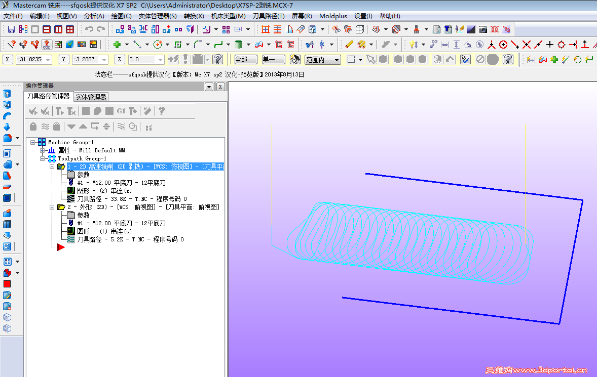

[原创] X7SP2-2D剥铣=铣开放的槽
发表于 2014-5-10 11:11:06 | 显示全部楼层 |阅读模式 来自: 中国广东东莞
本帖最后由 呵呵仙 于 2014-5-10 23:08 编辑 " W% F9 a, I% u1 u& ^+ d5 m. V
& m& |* C7 y  R+ Y- B
1.png + h2 B) r( a8 Z/ ^
X7SP-2剥铣.rar
19.47 KB, 下载次数: 176

( ~4 L% i$ \/ m( _2 I你也太快了吧.一发贴.就来了.光刀原来是转角R4的改为R3了.刀路加工型材铝是没问题的.一层过加工1~40MM高的槽都没问题。但是最好开油开汽。

你好,请教一下X6mu3能否实现剥铣这种方式,铣开放槽呢?

X6的2D剥铣做不了这样的.

为什么选择线要分开两次?

6 C4 m: v( m3 ^- |: R4 m( l& yX7的就是要这样。我也不知为什么。
