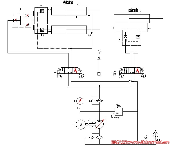

求大神解释下这张图 工作原理 多谢了   是个液压传动示意图,由于这张原图不清晰,所以是有画错的地方,像那个溢流阀的方向画错,求大神纠错其他地方,怎么样才能使它分别在高压和低压工作,而不是只在高压工作,并且告诉我原理。这些字是原文的解释,大神可以参考下,感谢

简单的系统示意图还有几处画错的地方:溢流阀的箭头方向画反,吸油过滤器和高压过滤器上并联的单向阀都标反了。3 r7 q+ I; P2 r; d9 o& u
1YA、2YA控制夹紧缸的伸出与回缩,用同步阀保证两缸同步精度,3YA、4YA控制挂钩油缸的伸出与回缩,几只油缸都用了双液控单向阀保压。只是不知用“O”型中位机能的电磁换向阀,能否达到预期的保压效果。该系统的油泵是带载起动,只要泵电机不断电,油泵将一直在高压下工作。
发表于 2014-5-15 14:16:38 | 显示全部楼层 来自: 中国北京
液压锁一般不是用Y型或者是H的吗?用O型打到中位的时候液控单向阀能够快速的关闭吗?
