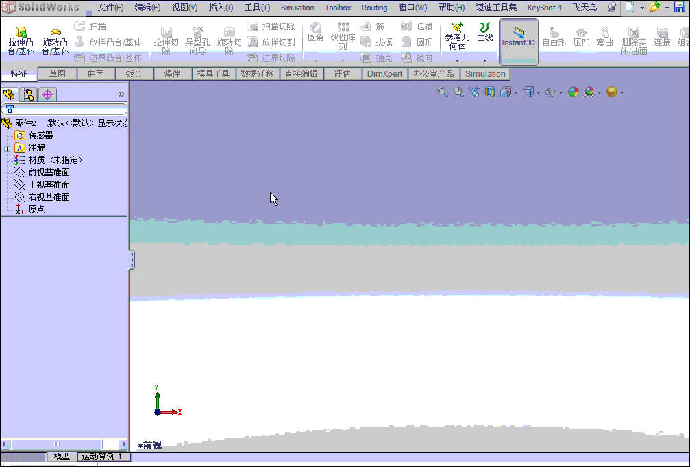

这个螺旋线这样画了  ?

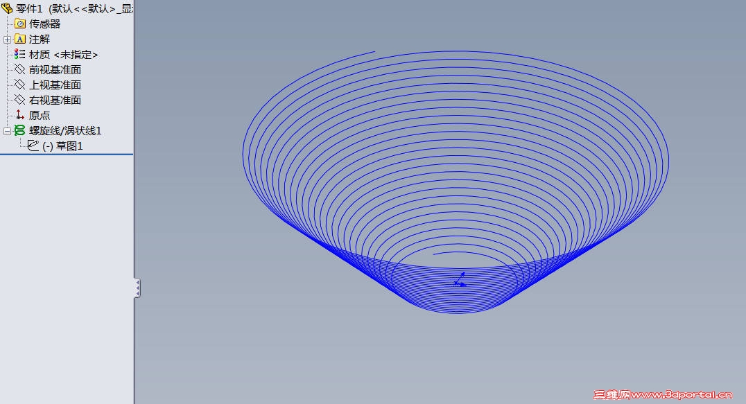

本帖最后由 751789215 于 2014-5-12 08:32 编辑 ( {, h/ z  p5 n0 m% ?
/ E8 J2 ~4 h" e: p, ^0 d方法是这样的,你画一画
发表于 2014-5-10 17:37:45 | 显示全部楼层 来自: 中国河南焦作
751789215 发表于 2014-5-10 10:20 static/image/common/back.gif8 |- @( l: \* G3 Y+ p, ~  l
方法是这样的,你画一画
, s# {- f0 U: r) w( [那分明是个倒锥,你怎么看成漏斗了。。。。

发表于 2014-5-12 08:24:40 | 显示全部楼层 来自: 中国广东东莞
gt.adan 发表于 2014-5-10 20:17 static/image/common/back.gif
) V% [9 E' \- |5 y2 `' }7 f7 I2樓強大呀…
5 X. w7 t* o3 l8 s
我是初学的,以后还要跟你好好学习,不知道什么时候才能学到你这样的技术。
发表于 2014-5-12 08:35:45 | 显示全部楼层 来自: 中国辽宁盘锦
你这个全约束的东西怎么能实现呢?

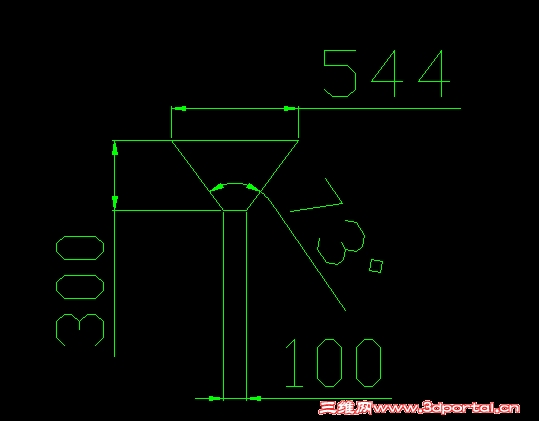

发表于 2014-5-12 10:26:15 | 显示全部楼层 来自: 中国台湾
751789215 发表于 2014-5-12 08:24 static/image/common/back.gif
3 R6 o  a. x# n0 H; Z, D% H3 @1 K* ]我是初学的,以后还要跟你好好学习,不知道什么时候才能学到你这样的技术。
8 i$ ^7 R. Q9 l  W8 A7 Y拔模外張角度=atn((544-100)/2/300)*180/pi=36.50144112°
阿帕奇 + 3
发表于 2014-5-12 11:24:43 | 显示全部楼层 来自: 中国广东东莞
gt.adan 发表于 2014-5-12 10:26 static/image/common/back.gif
) n' z7 U% N% t+ l拔模外張角度=atn((544-100)/2/300)*180/pi=36.50144112°
+ b0 t8 @% Z& m) ~% G* P0 c
公式好像错了,atn是什么?是不是tan
发表于 2014-5-12 11:37:24 | 显示全部楼层 来自: 中国台湾
751789215 发表于 2014-5-12 11:24 static/image/common/back.gif0 J. g+ p2 Y$ w" b1 s
+ g$ t; D3 ?5 ]* o; C
朋友,您沒試下就說「好像」錯了??7 V( Y9 W7 v: I7 H+ C% ^8 T: e& U
atn是SW中的反三角函數,是求角度的;tan是三角函數的正切值…5 P, T" D' w1 X( l5 d% ]! r
兩者能併在一起說嗎?

 楼主| 发表于 2014-5-21 19:23:47 | 显示全部楼层 来自: 中国广东汕尾
/ `7 T# S6 ^3 I1 g方法是这样的,你画一画
! P, s4 Y# c: e% V2 r, R: x6 L6 V
这个方法不能控制尺寸的
