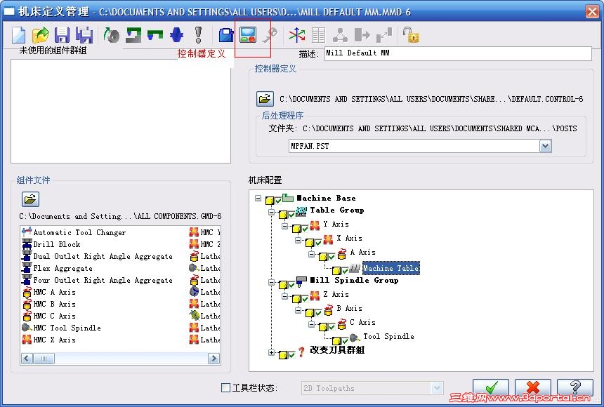

进入设置,机床设置或者叫机床定义管理,进入后打开~
  d8 A5 q; g0 j) E8 C0 f% q 1.jpg 1 A5 z; p9 b) D* s
  u( g2 g- F2 {& ^/ m0 [
2.JPG + v( r' r4 L. _7 h: X% W, V

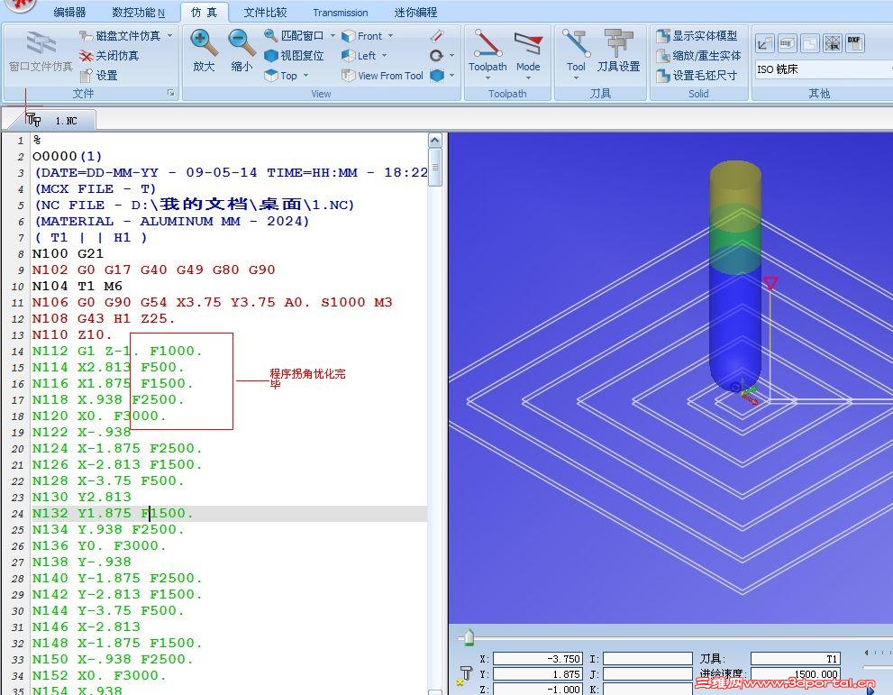

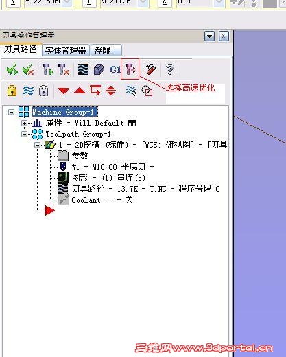

保存,关闭,系统提示你替换机床群组,确定。重新计算刀具路径,选择高速优化路径。
8 W% `/ C7 ]& J4 }/ K
6 }  a' [/ V- f) T" w. {1 K! S; k. D! K- k1 E2 r$ Z
4.jpg * K7 U- G, d4 ~8 ~
后处理路径,拐角优化完毕,此功能可以优化非圆角减速,优化进给平滑过渡~切记必须对应高速优化路径,否则后处理拐角无效~

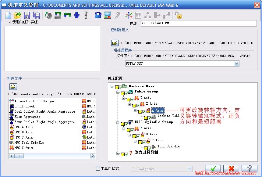

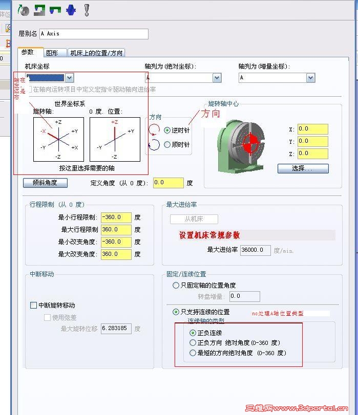

- J5 S6 C! l/ s/ I0 A' ~* B, x旋转轴定义
$ v3 ~( G/ o7 w* Y1 Q 6.JPG 5 ?; w2 l6 p* G5 Y3 `0 ?" I
/ t. T3 D) F" ]/ u9 ?8 L 7.jpg

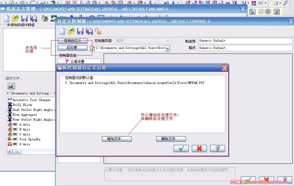

% s4 R2 \+ l0 x: V+ T( L; w后处理定义更改增加2 J: y( J' B2 s1 R/ U
打开控制器定义
! O( Z9 i" S- R& o/ v 8.JPG
4 |7 `, b. G3 A2 q4 [6 W( ]* O# U

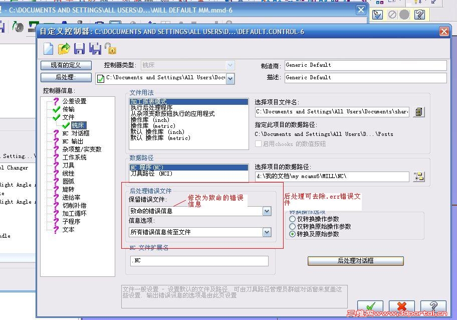

后处理错误文件输出。.err文件. r  W! H- m+ n) p1 e+ x, ?4 n8 p! _
11.jpg ' P, g- O8 p. T* h

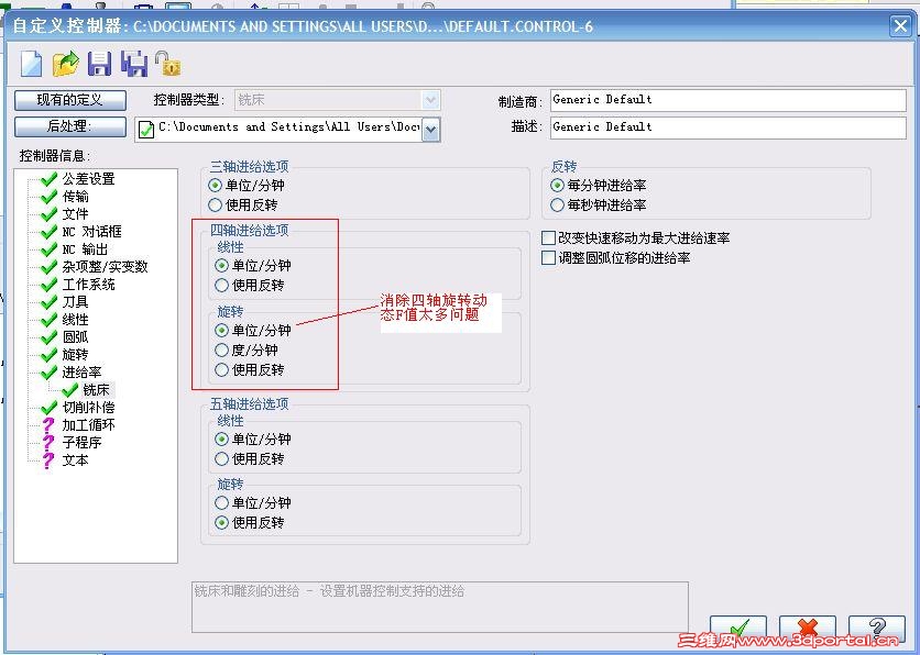

进给率设置( p! R, v# k$ x8 x% B$ [: `

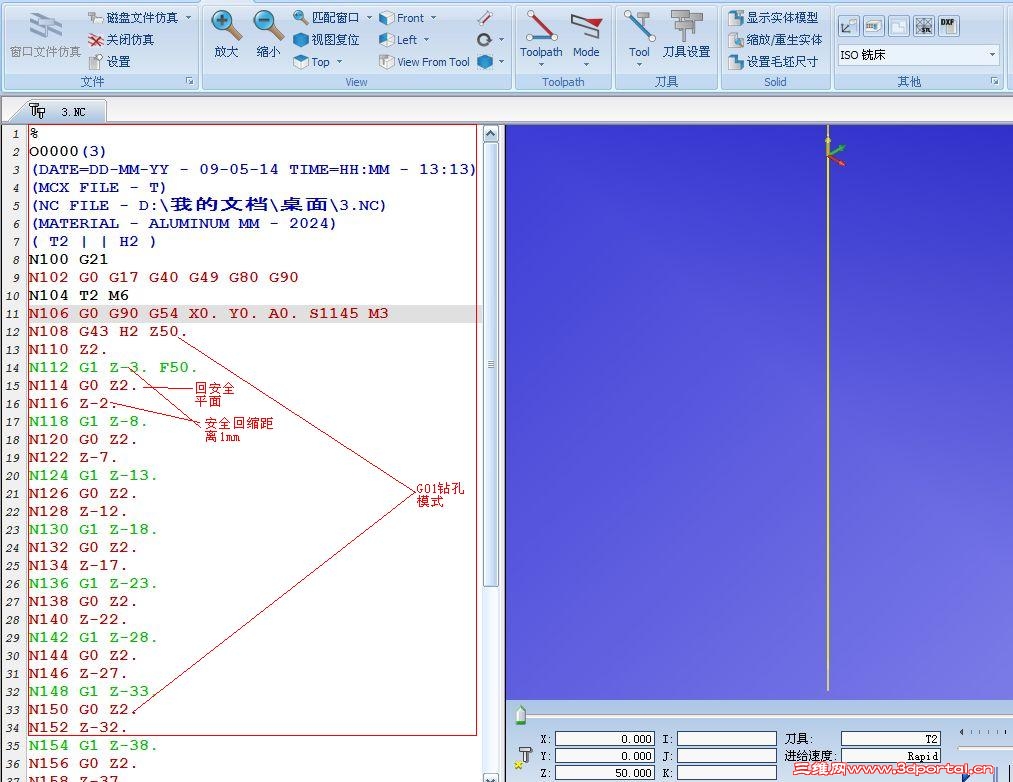

# ^& F. t4 O, J  S  w6 u9 I钻孔循环代码转换为G01线性模式2 x/ |& I  B/ N% Q  u8 V( F: d, @
15.jpg 0 p' j# r" b  E
0 {+ a* O. v( U. f3 I, w& _
16.jpg ! r0 B2 |1 j3 j3 n2 G( y
