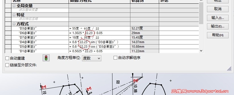

如图:红色圈里面的数字重复出现,而且是变量,每次要更改数值的时候,每个方程式都要更改,有没有其他好的方法。不知道说明白了没有。谢谢大家

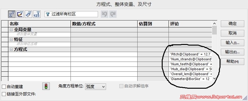

找到设计库里面的模型,是在评论栏里面可以输入数据,为什么我不能输入到那一栏里面

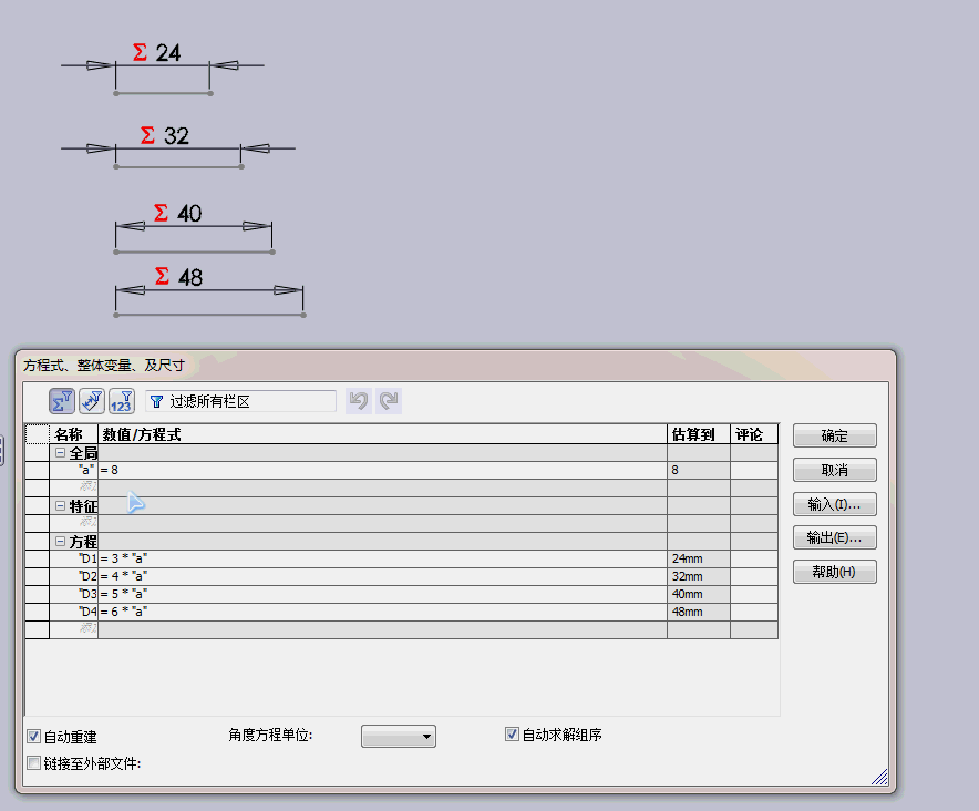

使用全局变量试试
发表于 2014-5-9 15:15:49 | 显示全部楼层 来自: 中国辽宁抚顺
随便在草图中画个构造线,标上长度尺寸就是这个参数。
5 ^5 I3 J( h; |7 D8 s& d  s8 y数值/方程式引用后是这样格式:=1.3025*(“Dx@草图y"),其中x是尺寸名称 ,y是草图名称
* z5 A0 L0 A# G6 Z5 A想改这个参数时,就修改这个草图中构造线的长度。5 c( N) q: w' S8 k+ P
明白了吗?如不明白上源文件,给你改。
 楼主| 发表于 2014-5-9 15:47:59 | 显示全部楼层 来自: 中国广东茂名
qiminger 发表于 2014-5-9 15:15 static/image/common/back.gif
, i4 z5 _7 m/ Y# ]' Y5 ?3 M随便在草图中画个构造线,标上长度尺寸就是这个参数。
3 [; H/ D8 i( c- O  j! _# L数值/方程式引用后是这样格式:=1.3025*(“Dx@草图y ...
0 Q+ {) L; N) B2 J: b这个方法试了下也行,但是不知道上图里面是怎么实现的。(方程式下拉栏里什么都没有,却可以在评论栏里输入?)
发表于 2014-5-9 16:29:42 | 显示全部楼层 来自: 中国浙江杭州
楼主既然发了求助帖,俺们这些人也不知所谓地说了几句,不管正确与否,楼主反应一下也是对应答者的一种鼓励呀,
& ~/ Q  V6 Z0 A0 I( s 1.gif
发表于 2014-5-9 16:34:43 | 显示全部楼层 来自: 中国辽宁抚顺
% z0 E5 {" x. C0 k( U+ n. T
+ |# S" K8 B# F0 ^1 b( C这个不是输入,是在相应框内点一下获得焦点,然后直接去点草图里的尺寸,自动就上去了,运算符号自己加。
: K! N' M* m7 C- f) U& w* c2011版界面和你的不太一样。  T( i! I# {1 I$ l# l% s; G
" b8 L5 m" y& V# B7 p9 W* p" S
你的应该是2013版,最方便的话应该是在草图尺寸输入界面加入方程式,
. O7 S5 `: A# A3 A, e& D+ [方法是:比如这条线长现在是30,现在要和其它尺寸关联(方程式)关系,把尺寸数字删掉。
, ~0 m3 {( Z& E& i6 n" m9 u4 A9 D& [然后先输入=号,再点关联的尺寸,现输入+-*/()等运算符,打钩确定,方程式就建立了。
