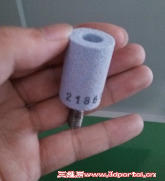

新到的设备,配备了这些砂轮,求高手告知型号,在线等,谢谢
* E2 b) V0 f; `' @0 e& t2 |3 x; Z1 J被加工材料  20CrMnTi  渗碳淬火,表面硬度62左右, 表面粗糙度要求小于 Ra0.46 w" i: [" n: K1 F

发表于 2014-10-14 11:34:51 | 显示全部楼层 来自: 中国重庆
磨盲孔的内孔砂轮,相当于是没有退刀槽的那种
发表于 2014-10-29 22:45:47 | 显示全部楼层 来自: 中国山东滨州
精密附轴砂轮,,看不出品牌啊,,我们可能会做日系的产品

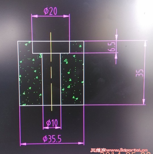

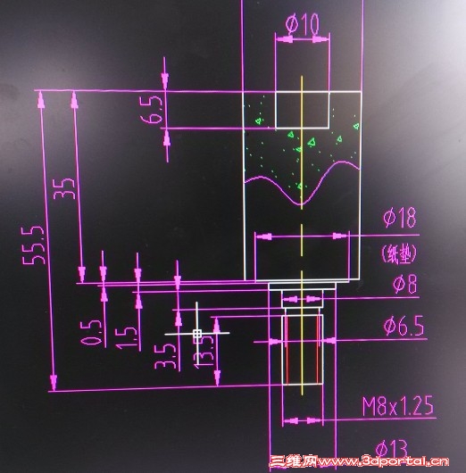

发表于 2014-10-30 09:47:59 | 显示全部楼层 来自: 中国山西太原
看第二图和第五图,砂轮的尺寸就很明白。
* b5 @( o3 X, p8 _$ M6 ?2 P: S) @) L尺寸下面的一行是粒度、结合剂、组织分类、磨料及硬度。: k; o2 r! ]. [. Q" e
第二图中最下面一行就是砂轮型号。
