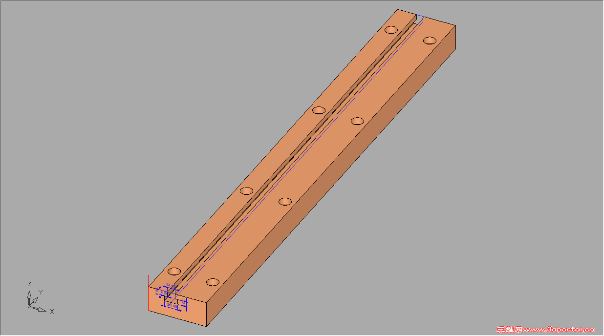

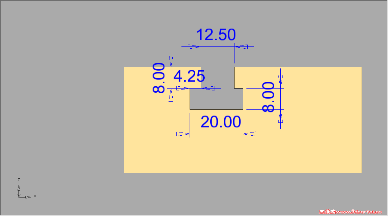

怎么编成铣一点 退一点 然后在铣点这样的循环

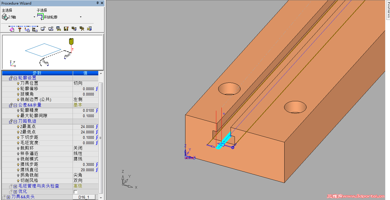

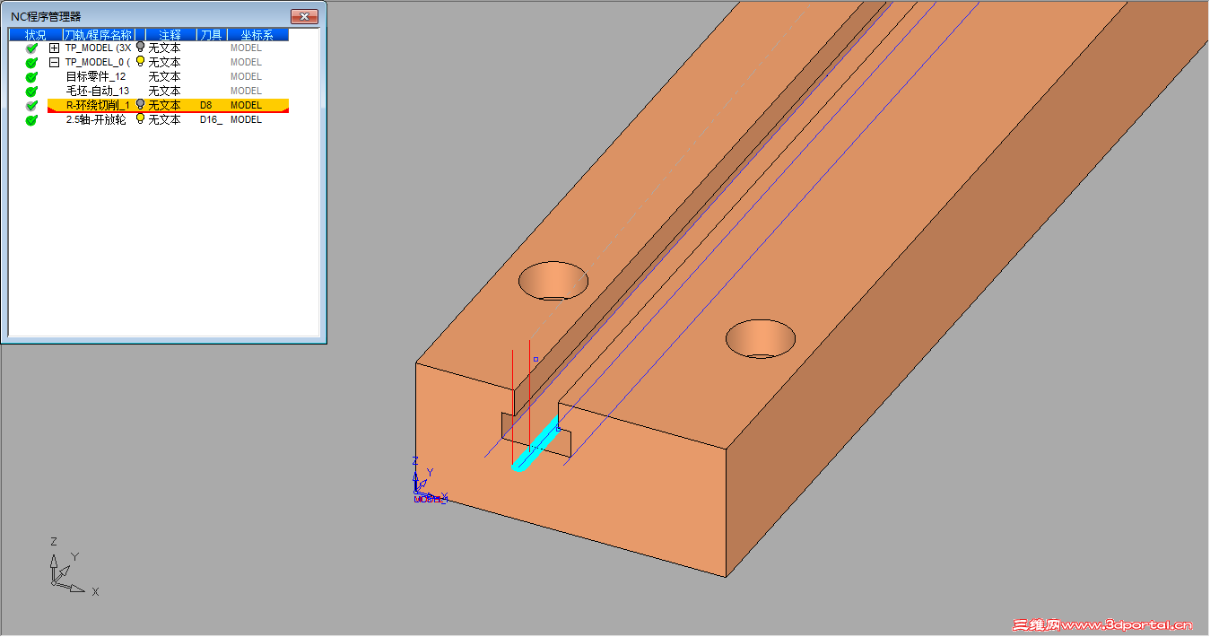

摆线加工吧
 楼主| 发表于 2014-5-7 11:41:20 | 显示全部楼层 来自: 中国江苏苏州
red_li 发表于 2014-5-7 10:44 static/image/common/back.gif
! k9 o1 G* h6 T7 f, h1 @摆线加工吧
) Z/ Z  M' T# K  t& c- }
CE 里面那个指令可以达到这效果?8 P! y2 T( f( ]; H4 k, ]- h
 楼主| 发表于 2014-5-8 10:44:14 | 显示全部楼层 来自: 中国江苏苏州
自己研究出来了
