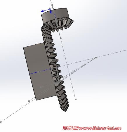

请问您两个大小不同的两个圆锥直齿轮怎么配合啊?- O" X' s# C7 q# _

圆锥齿轮的草图不是会各有一个传动角顶点吗,把两个锥齿轮的那个点重合配合,再把两个锥齿轮的分度圆相切配合。
 楼主| 发表于 2014-5-6 20:49:51 | 显示全部楼层 来自: 中国河南郑州
两个齿轮大小不同啊
发表于 2014-5-6 21:15:58 | 显示全部楼层 来自: 中国上海
直接选择两个圆。齿轮配合即可。

这个知道,关键两个齿轮的位置不好确定。齿轮配合智能确定两个齿轮速的比例。不能使齿轮啮合

直齿圆锥齿轮无论交角是正交(半锥角之和等于90度)还是斜交(半锥角之和不等于90度),要保证齿面线接触时两个圆锥齿轮的定点要重合!

锥齿轮啮合,锥顶要重合,这是条件之一。

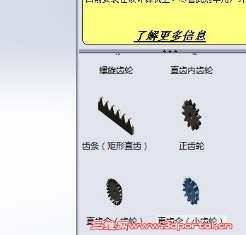

1 P5 |. v( u& c' w- N% \  这个············从toolbox里拿的,模数相等
 楼主| 发表于 2014-5-9 17:22:53 | 显示全部楼层 来自: 中国河南郑州
直齿伞齿轮后边括号里的什么意思啊?要是两个齿轮配合是不是从两个力各选一个

* s0 r4 U( h  A, }  r/ b如果你机械原理学得好的话,应该会记得锥齿轮传动不只需要模数相等,两个齿轮的锥顶点还必须重合。
