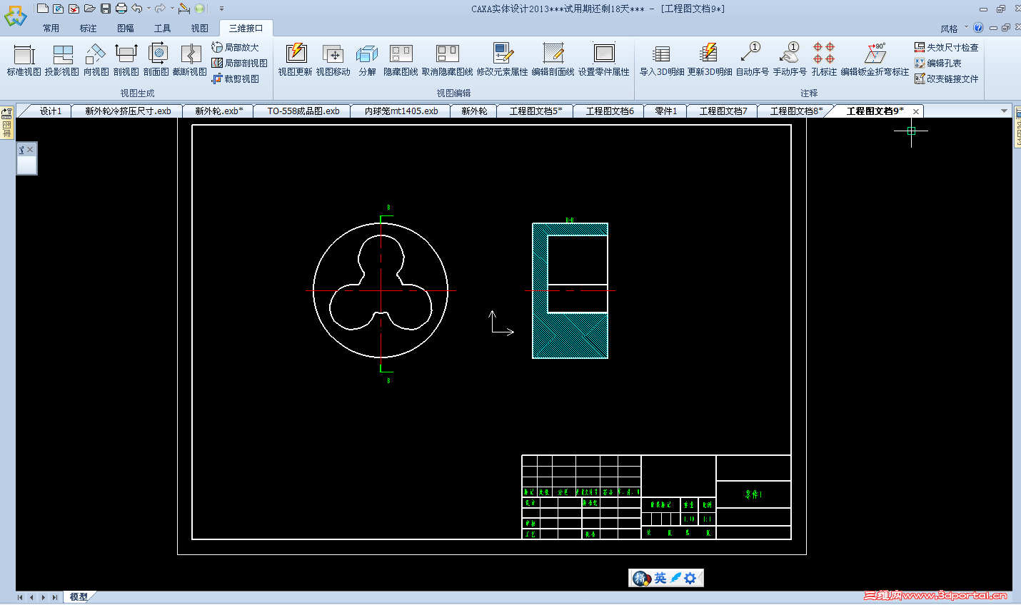

[求助] 剖视图出现缺陷正常吗?
发表于 2014-5-6 17:38:33 | 显示全部楼层 |阅读模式 来自: 中国浙江台州
剖视图好像缺了产品应有的线条,这正常吗?
发表于 2014-5-8 08:57:01 | 显示全部楼层 来自: 中国重庆
选择这个“过渡线处理:输出所有过渡线”
发表于 2014-5-9 09:59:48 | 显示全部楼层 来自: 中国浙江宁波
2楼正解......
 楼主| 发表于 2014-5-13 08:16:22 | 显示全部楼层 来自: 中国浙江台州
谢谢各位大侠。
