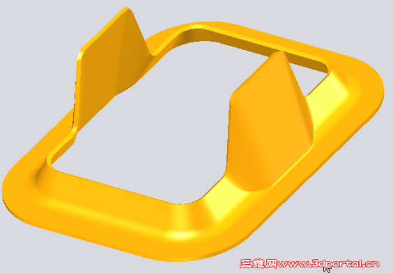

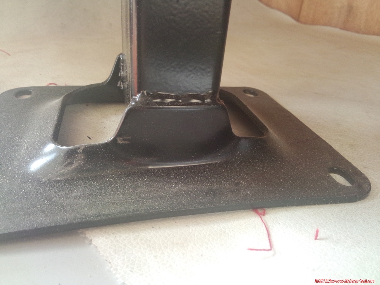

怎样能画出底下的支架,我用了成型工具和压凹特征都不能实现与实物一样,希望有会的老师给小弟指点一下。最好老师能给详细的过程。

曲面能完成吗
发表于 2014-5-6 10:20:15 | 显示全部楼层 来自: 中国天津
成型可以做出中间凸起的 但是那2个耳朵不知道怎么成型出来  后画上去?
, F! Y/ ]; F) N  c) @9 Z2 _) S& T
发表于 2014-5-6 10:50:35 | 显示全部楼层 来自: 中国台湾
此模型用成型工具可以完成,但是無法展開。要展開還是得靠插件。
% e) U3 u* A5 M5 \  Y% [' N4 N所以別再糾結於鈑金了。

感觉类似翻边攻牙螺纹那样的   只是这个结构体尺寸更大
发表于 2014-5-6 11:02:19 | 显示全部楼层 来自: 中国北京
你这个是冲压变形的,属不开展曲面,严格说不属于钣金概念,(钣金的基本概念是厚度不变)。用曲面建模,然后用插件 LOGOPRESS近似展开!. O  T: U$ O, h1 y: `

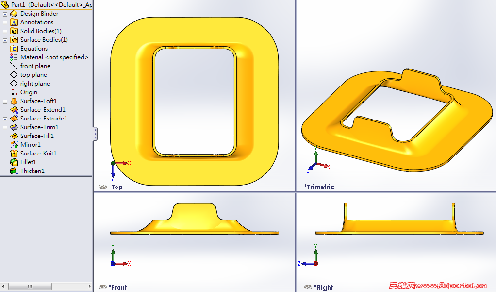

发表于 2014-5-6 11:31:23 | 显示全部楼层 来自: 中国台湾
瞎搞一個~~~
; m# |8 t8 X8 S- ]+ O3 z6 D
发表于 2014-5-6 12:23:15 | 显示全部楼层 来自: 中国天津
那凸出来的2个耳朵怎么弄的?
发表于 2014-5-6 12:33:10 | 显示全部楼层 来自: 中国台湾
Kkllzz 发表于 2014-5-6 12:23 static/image/common/back.gif
  g( w5 K6 {7 n! t那凸出来的2个耳朵怎么弄的?
# ^" x. U% n' ]+ B9 K
曲面放樣+厚面。
 楼主| 发表于 2014-5-6 20:38:16 | 显示全部楼层 来自: 中国北京

谢谢您的回答,底部可以用成型工具完成,但那两个耳朵不知道怎么生成,您下面做的图我看了,但是跟实物有差别,如果要去加工的话,怎样才能制作出来呢?请您帮我解答一下,谢谢您了!

我没想展开,想知道通过什么方法来画出来和在实际加工中怎样来生产?如果不属于钣金的话,在实际加工过程中,怎样来加工出来呢?请老师帮我解答一下!谢谢您了!

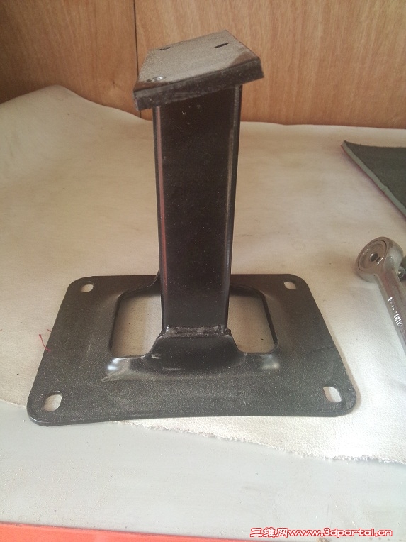

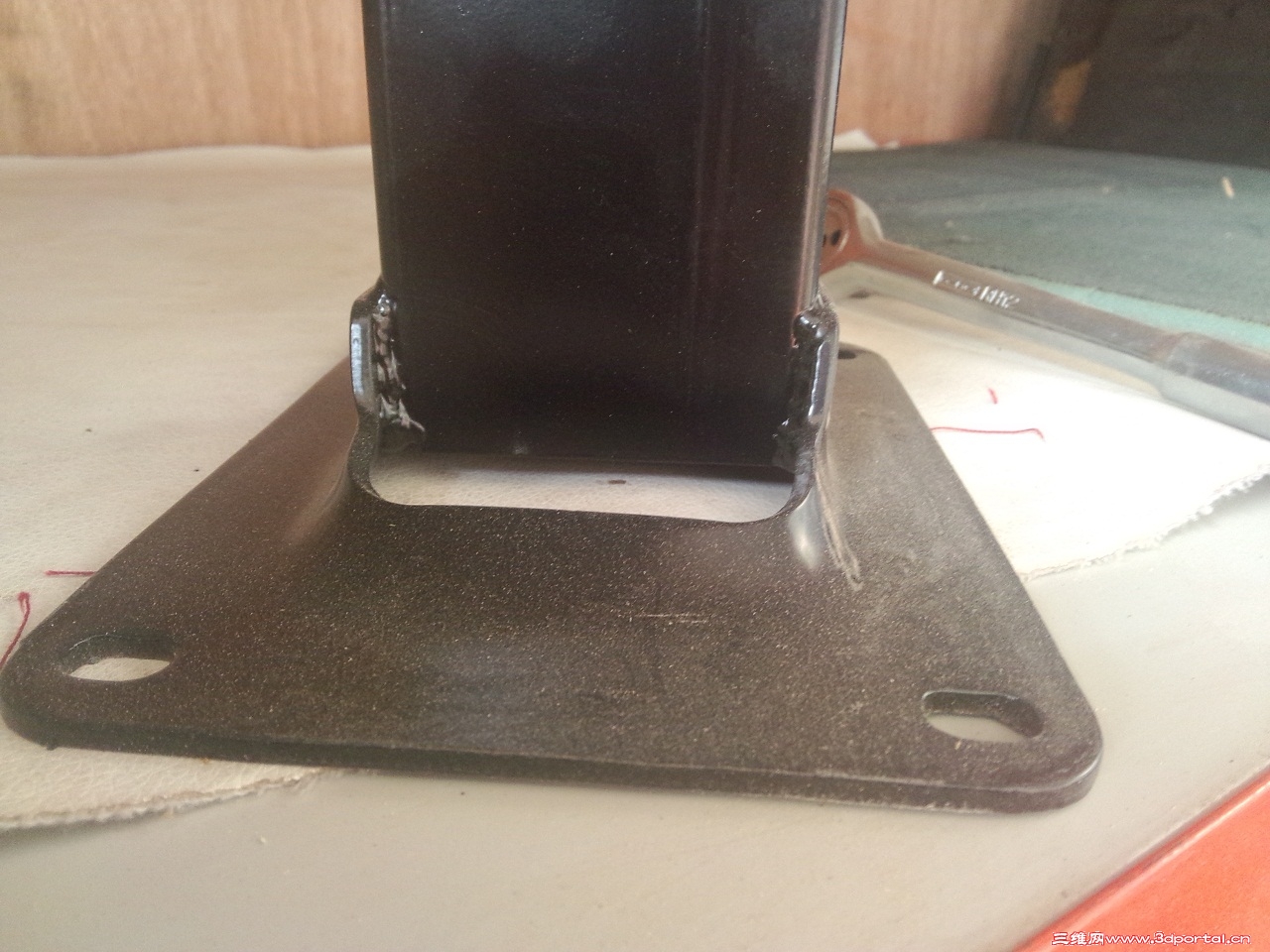

发表于 2014-5-6 21:51:57 | 显示全部楼层 来自: 中国江苏南京
manliangy1111 发表于 2014-5-6 20:42 static/image/common/back.gif# s( p. y$ b- Y
我没想展开,想知道通过什么方法来画出来和在实际加工中怎样来生产?如果不属于钣金的话,在实际加工过程 ...
9 `2 F0 k0 ^8 L" v& Q
实际加工  也可以用成型工艺冲出来啊   , V0 h7 d: k8 c# _  F5 t- J- I
如果不考虑外观的话   可以改用底法兰和立柱焊接   用加强筋板来加强

发表于 2014-5-7 02:05:24 | 显示全部楼层 来自: 中国台湾
本帖最后由 gt.adan 于 2014-5-7 03:13 编辑   g$ m* `% ]6 S5 z  R/ G
manliangy1111 发表于 2014-5-6 20:38 static/image/common/back.gif2 h: h2 f( \$ s5 x* }; w
谢谢您的回答,底部可以用成型工具完成,但那两个耳朵不知道怎么生成,您下面做的图我看了,但是跟实物有 ...
% M3 K6 [# }+ A' u! l1 p分成兩部份來說:
6 @. v' d* D1 H# w: ]: p& [【建模】
: s5 Q2 c1 p" w# c  e焊接件不考慮,整個底座都可以使用成型工具來完成。但是SW對此種曲面無法展開需靠插件所以說不考慮鈑金建模。% G8 I6 e" G( q$ D; {' i3 T
七樓的模型是隨意做的,和實物當然有差別,朋友說的不同,指的應當是兩對邊翻折的角度不同吧?
1 a1 F0 [' a/ v. y4 @5 J4 F6 A- k但個人以為手法差不多的,多幾個步驟,角度、尺寸等等調整一下就可以了。
% b# F3 ~9 o% X& _
& ^. U3 P8 V/ P/ W0 c【工藝】- b' r$ ~' w  [- e/ Y. I0 m" U
這東西「當然」是鈑金沖壓成形,完全沒有問題!0 X$ f9 c" I' i
以個人經驗來看,底座分三次工:下料、兩隻耳朵的「補強」沖凸、最後「翻邊」形成四周和兩隻耳朵的立面。

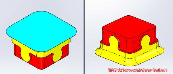

发表于 2014-5-7 16:45:44 | 显示全部楼层 来自: 中国河南安阳
底面四方件用钣金功能里的放样做

以我目前使用SW的能力,我無力用SW的鈑金模塊展開,前面說過要展開需要插件。" ]+ K( e3 y5 b" R( K
然而以工藝來說這確確實實是屬於鈑金無誤。

; d2 [4 b: H( k按您说的,整个底座可以直接用成型工具来生成,可是我之前试过了,在两个耳朵与底部的连接过度中,会出现断裂处。无法实现成体使用成型工具。希望老师有时间能给一个实例或者详细的说明。非常感谢老师了!
- u5 p$ X$ n5 ^: m7 R还有一个问题,就是SW对于冲压件的建模是不是有局限性,意思就是说有些冲压件SW不能实现建模。最近在绘制一些零件时,总是遇到一些冲压的部分,可是自己用成型工具和压凹都不能实现,很是郁闷!是我的成型工具用的不好,还是SW对于冲压部分有局限性。希望老师帮我解答一下。谢谢您了!

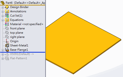

发表于 2014-5-9 11:20:59 | 显示全部楼层 来自: 中国台湾
manliangy1111 发表于 2014-5-8 20:17 static/image/common/back.gif
0 P/ y6 C" f" Z4 H: @' d& I谢谢您的答复!5 N& D+ H* ?0 [# l
按您说的,整个底座可以直接用成型工具来生成,可是我之前试过了,在两个耳朵与底部的连 ...
* q  T4 D- {* _俺大概回應一下朋友。6 o" Q" W! }) I( X" t9 k3 X, j
個人使用SW的時間始於2010至今,在這期間成型工具從2010到2014的製作方式都一樣,但「定位方式」各版本都不同。7 e' [7 a& F1 A% ]$ i
成型工具製做得宜的話,即使模型含有「倒勾」(需跑滑塊)依然可以成型,只是建模過程較為複雜。
9 O$ C( s( m7 k, k- B' n而且還需注意鈑金厚度和成型工具最小曲率半徑的問題,但沒碰過朋友說的「破面」情況。4 X% U2 f- p8 X8 [. z, v" H
. z7 a5 {/ K6 Q
這個模型,俺個人會使用曲面建模替代鈑金建模,那會來得容易許多,原因很簡單,& l5 k0 c) c0 ]* u  e& j* z
樓上已經回覆過,這種四周翻邊的零件屬於強制成型,SW自帶的鈑金模塊並不支援展平,不知為何朋友糾結在一定要用「成型工具」?
' M* ^3 w/ i( T# a' e朋友不妨可以試試看,即使在一平板上用成型工具做最簡單的補強材,「展平」後補強的地方您認為會如何呢~^^
! |3 O" b9 q1 _7 B! z& s這個零件非得要用成型工具俺以為還是可以做的出來的,只是要花時間建模,做成功了再找時間補上。$ a4 r( K* x- k; r! Y& U/ ?4 u0 v
以下俺提供此模型我的粗淺做法(尺寸還是亂抓的,但是應該比較接近實體了…),和一個類似的簡單範例。( {9 [. v. X) X* I, w

发表于 2014-5-10 10:27:02 | 显示全部楼层 来自: 中国天津
实物是明显焊接的  说明还是可以分开2个零部件来处理的吗
