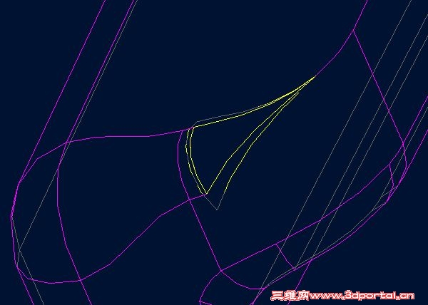

在这种情况下如何有好办法补面(以下我在creo ellementc/proe5.0和creo2.0均试过):( }3 g: `/ U$ n  W4 r5 _

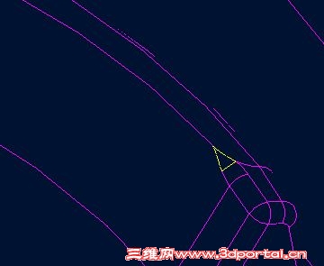

在输入外来文件时,常常遇到R角的三角面破了:
  ^5 d) O& Q% |1.但它是中间是洞,边缘还完好如第一、二张图所示,在这种情况下有无好的办法利用这个三角面来补面,从而更好的保存外来数据: X, F- ?: b0 H1 y" a

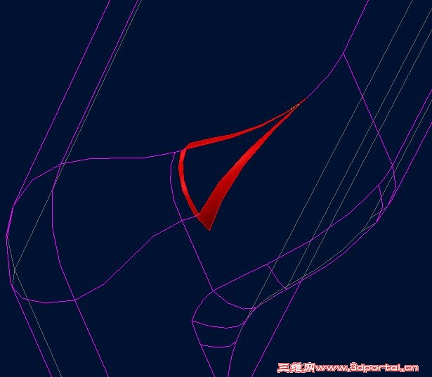

2.在Import DataDoctor窗口中能看到这个中间有洞的三角面,虽然把它分离开后,回到模型状态后(即退出Import DataDoctor),这个有洞的三角面又看不到了,如第三张图所示,所以又没法利用这个三角面4 r" n& q' D! j+ j
因为牵涉到商业保密协议,我试着剪切后再保存成stp或IGS格式后再导入时发现,那个三角面不能导出,故不能提供图档,请谅解,请遇到类似情况的朋友们发表些看法,谢谢
发表于 2014-5-5 18:01:11 | 显示全部楼层 来自: 中国广东深圳
三角形的破面可以直接补吧,不行的话你先切除一块再补啊。
发表于 2014-5-5 21:45:14 | 显示全部楼层 来自: 中国广东东莞
在IDD 里能看到的面在外面不一定可以看到,因为已经融合在一起了。
 楼主| 发表于 2014-5-6 15:43:30 | 显示全部楼层 来自: 中国江苏苏州
心无旁骛 发表于 2014-5-5 18:01 static/image/common/back.gif
$ x9 ^- r9 f/ f* u2 _$ u4 `4 b三角形的破面可以直接补吧,不行的话你先切除一块再补啊。
3 E* ]: d7 }( y2 C* Z* B! V直接补的话,面的质量不高,而原来是倒R角形成的面,面的质量高
