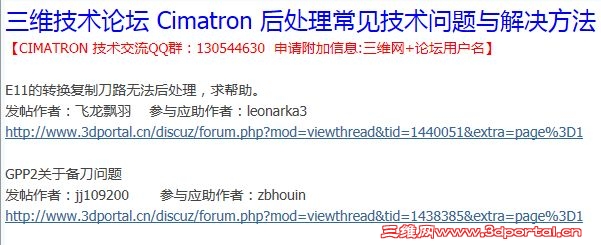

发表于 2014-5-16 13:51:51 | 显示全部楼层 来自: 中国浙江绍兴
发帖主题已经登记到《Cimatron 教程整理汇总》,感谢你们的分享与讨论% h* x: b5 |& j5 q+ o! ?& H( A( ~
登记地址:http://www.3dportal.cn/discuz/vi ... &extra=page%3D10 u' ?$ Z- K- |/ S8 E5 O8 x/ x7 J
