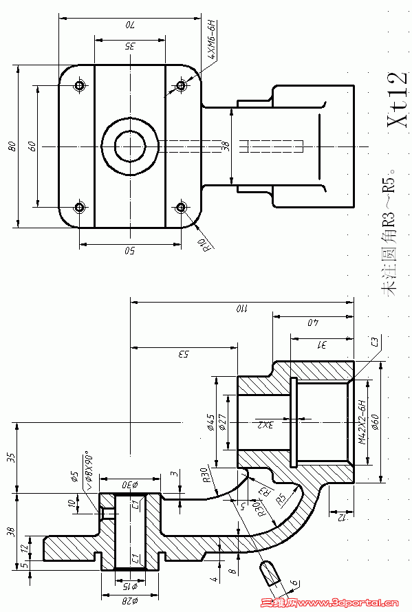

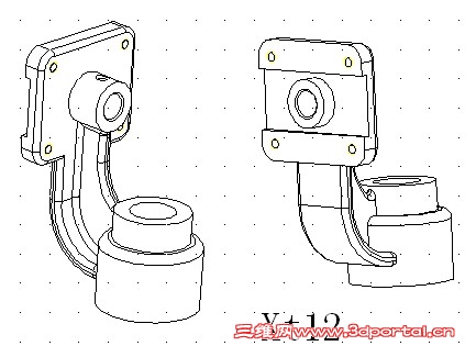

[求助] 面试一题型 求助大神 怎么画连接部分
发表于 2014-5-4 17:17:44 | 显示全部楼层 |阅读模式 来自: 中国江苏南通
如图所示  $ ?' a3 o5 V" V8 L6 x

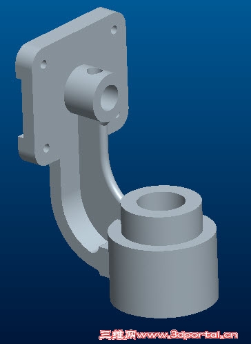

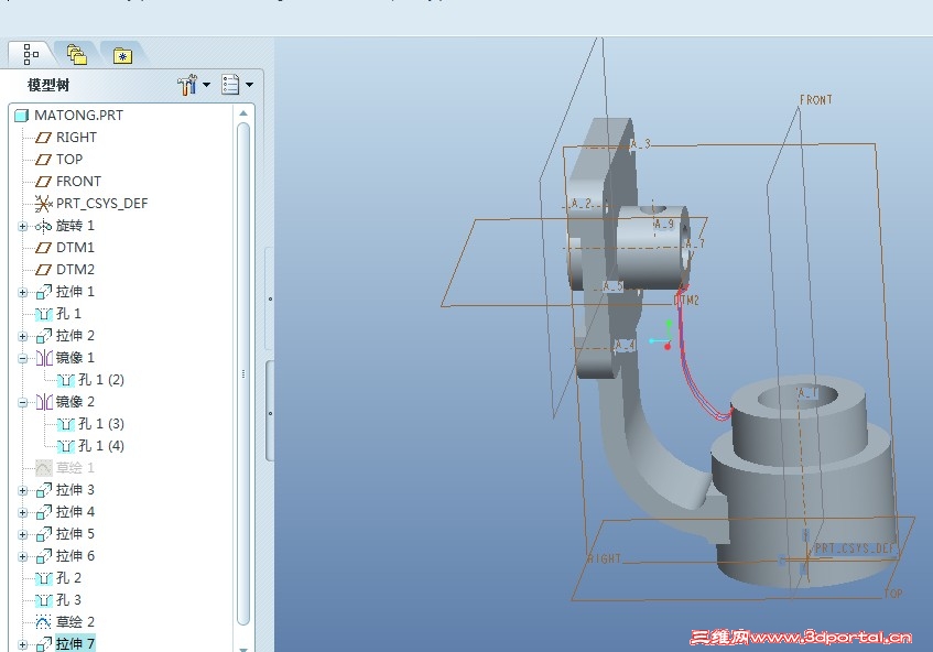

就只能画成这样  上面部分 用筋特征 老是失败 求解  附原文件
8 m. [1 R  C+ D5 C9 t3 i
/ I7 Y! F6 D$ S; G* \1. 你在模型的双圆柱台阶与上面的底板之间的弯曲部分连接板画错了!连接板在圆柱台边没有台阶。- C4 c3 @0 W: u4 n7 U# t+ g' C
2. 画筋时先不要把圆弧画出来,筋画完后再倒圆。
" C* M* R6 P4 [7 i0 `) y3. 建议先画做上角的底板和弯曲部分、且圆弧槽、画大圆柱、小圆柱,画筋,最后倒圆角。

本帖最后由 ganyiwei 于 2014-5-4 20:06 编辑 1 A, [. D1 h. D: M, O
( P6 M4 C8 D; ]$ {4 z( U9 w! {+ L) ~看来都不愿意出手,, 都来面试吧,,,在你的模型基础上加了筋部分。其他没看

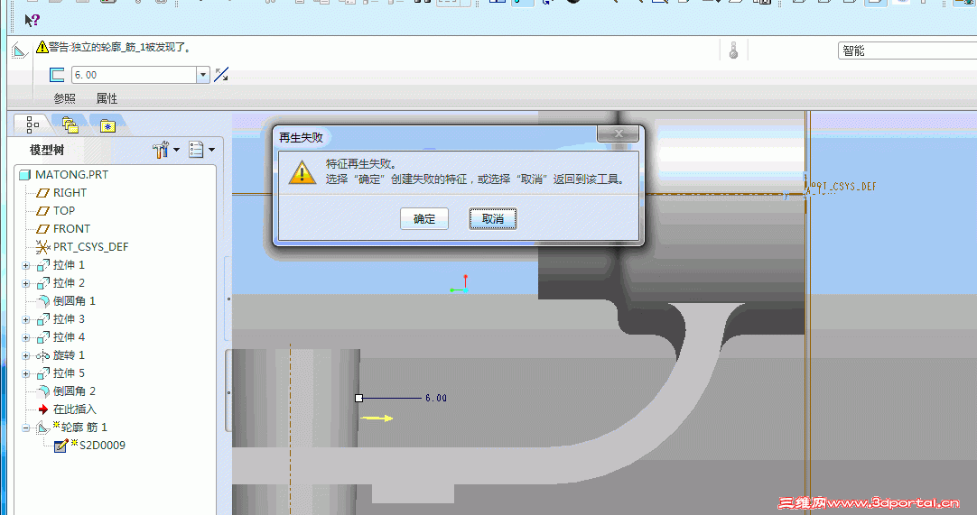

为何我加筋特征 老是失败。。。

我下载来看  怎么我打开 编辑定义筋特征  就进去看看  然后确定  怎么再生失败? proe问题么? 我5.0的

是不是你的精度太设定高了(即别人的精度比你的低)?使两端的被认为没有与原特征相交?
/ ?1 s8 r. A; n; \2 T' E4 p* a
可能吧 我的精度设置没动过  是系统默认的相对精度0.0012

画轨迹扫描
发表于 2014-5-6 20:18:07 | 显示全部楼层 来自: 中国河北邢台
感觉连接部分和筋都用拉伸不更简单点,而且参照都是一样的
