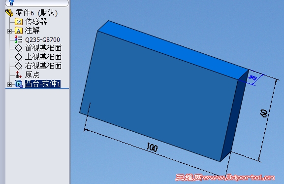

6 ]0 p% [7 u* e% e$ f# L
* a& f0 a" {7 X新学习的宏录制和二次开发,由于我属于英文文盲,所以做不了复杂的。# q" o/ u0 e7 C3 l
欢迎测试拍砖~~~~$ _/ w, g4 z3 `/ N6 z  ~
宏1:新建拉伸(零件)
: s4 w8 l: ^; }/ h( g7 k4 I) ?宏2:新建放置(零件)* I. q1 `2 c$ Z4 I7 ]! \
下面两个宏是在SW2011录制后整理的,在2011和2013版XP和Win7中测试可以正常使用。
& d" I6 W3 ]) U如有朋友在使用中出错,请自行编辑宏,其中工具/引用中是常出现错误的地方。8 P% K& n3 S% Y* `  p
设个简单保护,口令(编辑宏时会用到):www.3dportal.cn: k& M; C8 e& T1 d0 x" q; d- O! D

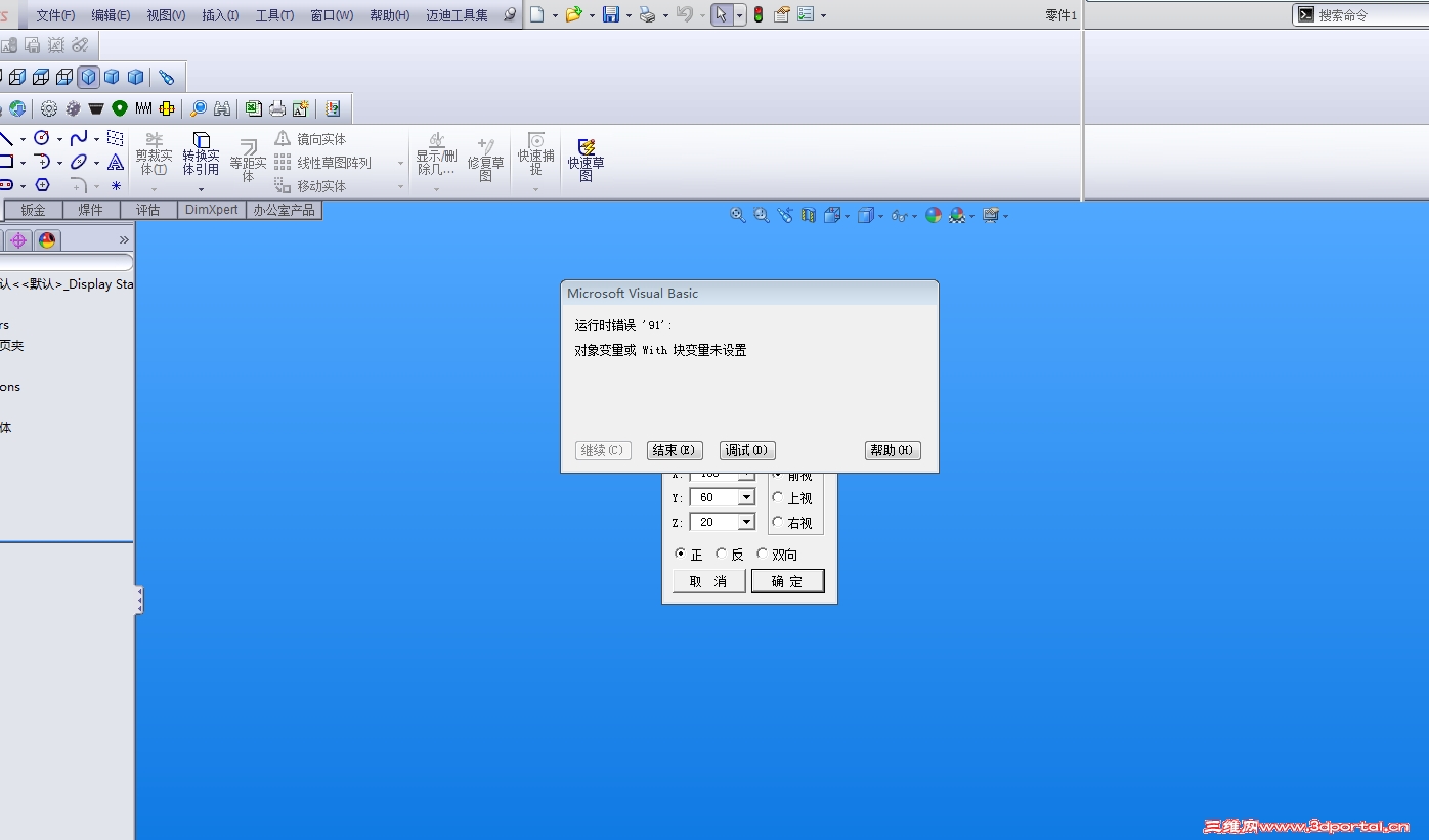

发表于 2014-5-5 21:40:17 | 显示全部楼层 来自: 中国山东莱芜
在2012 和2014中均运行错误
发表于 2014-5-5 21:43:52 | 显示全部楼层 来自: 中国山东莱芜
运行时错误‘91’  对象变量或with块变量未设置
发表于 2014-5-5 22:05:23 | 显示全部楼层 来自: 中国山东菏泽
12版里不能用啊。

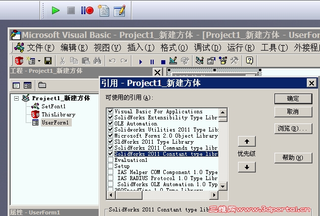

其他朋友如有提示引用错误的,按如下解决。
3 {0 h: J7 w7 {& E$ R% T1.在SW中从菜单/工具/宏/编辑/打开对话框,选相应宏进行编辑。
3 J( H: l3 y! C3 y' f& E; ]! M9 ]2.在宏编辑界面从菜单/工具/引用/打开引用对话框,看是否引用丢失,然后选择相应版本的引用(下图),确定/保存。$ U$ v. h( Q  B" a* W! P( T
直接从宏编辑窗口运行宏调试,如果还不行,将错误代码行截图发上来。
0 ~1 _1 w0 x7 F5 j* Q; q  c; x' q) p0 a
QQ截图20140506074121.jpg 4 e  ~! L5 k4 q# Q3 b" }7 E+ X
 楼主| 发表于 2014-5-6 07:56:36 | 显示全部楼层 来自: 中国辽宁抚顺
5 Z3 v5 P4 J+ _* G8 Y! V1 S* a1 t
luanguangtao 发表于 2014-5-5 21:43 static/image/common/back.gif7 W9 q: w+ ~7 q( ~
% m+ N2 E( [- f; d谢谢支持,已更正(见1楼更正部分)
 楼主| 发表于 2014-5-6 07:57:09 | 显示全部楼层 来自: 中国辽宁抚顺
! d0 ~# W2 C5 j( }# J+ ~
balang_c 发表于 2014-5-5 22:05 static/image/common/back.gif
$ }" Y" h: [* j% Y7 G* j% h1 {12版里不能用啊。
& e* s, n# l( `0 Y& f$ `5 I谢谢支持,已更正(见1楼更正部分)* M0 K, a$ s2 o: X. N

 楼主| 发表于 2014-5-6 09:51:40 | 显示全部楼层 来自: 中国辽宁抚顺
本帖最后由 qiminger 于 2014-5-6 10:00 编辑 + l5 f/ u6 R# G/ B. Q( _: D4 W6 c8 U
repzk031 发表于 2014-5-6 09:31 static/image/common/back.gif
7 p" e' B3 }) |0 J/ U" Z不行,不行,版本2013,不过还是谢谢楼主了.
  V6 T2 K( i9 D: J' p谢谢支持,已更正(见1楼更正部分)
. Y/ z- R9 P' ?, o如还不行,麻烦你再点下调试,然后将黄色代码部分截图发上来。
