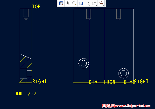

刚学CREO2.0, 未什么不能显示A-A,以前没学过PRO/E ,请高手指教

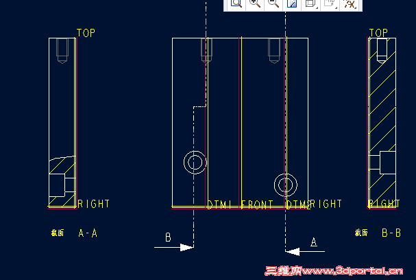

你是指右边视图没有显示A-A 箭头吧,,在剖截面上右键点击--添加箭头--点下右视图就出来了
 楼主| 发表于 2014-5-2 16:38:59 | 显示全部楼层 来自: 中国江苏常州
谢谢,谢谢,还没有试验,单位马上要下班了,已经关机,晚上回家试验下。
 楼主| 发表于 2014-5-3 09:18:12 | 显示全部楼层 来自: 中国江苏常州
非常感谢,已经OK
