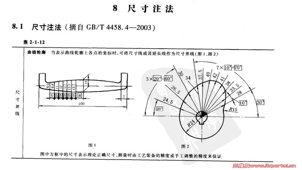

请问各位老师,我用SW扫面出来的曲面,是不规则的,请问在CAD里面要怎么标注呢?有人说是坐标标注,能给我说说什么是坐标标注吗?

有类似问题请教,凸轮轨迹面如何精准标注?
发表于 2014-5-8 10:54:58 | 显示全部楼层 来自: 中国辽宁沈阳
见下图:
plc + 2 应助
