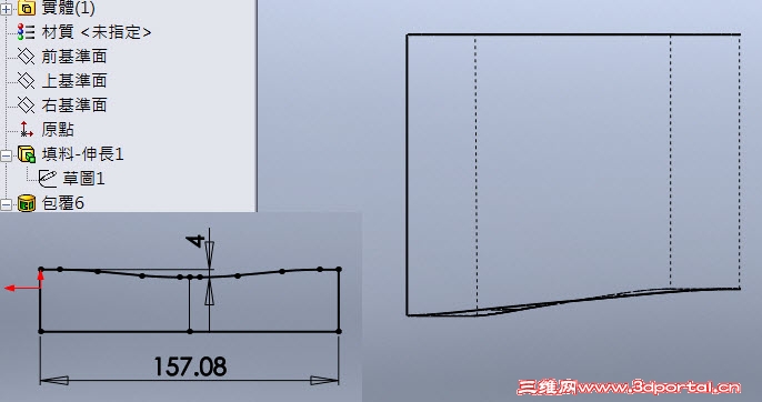

如图,是一个凸轮,圆柱直径50mm,高低距离为4mm,请教这个平滑过渡的面怎样做出来的?

包覆                   ( d" ], x; U" |/ b6 R

哦,谢谢,但想要切口能够平滑过渡,包覆草图曲线我还是拿不好,接口过渡处还有一条线。
 楼主| 发表于 2014-4-30 14:42:45 | 显示全部楼层 来自: 中国湖南株洲
已解决了,呵呵,谢谢楼上老师!
