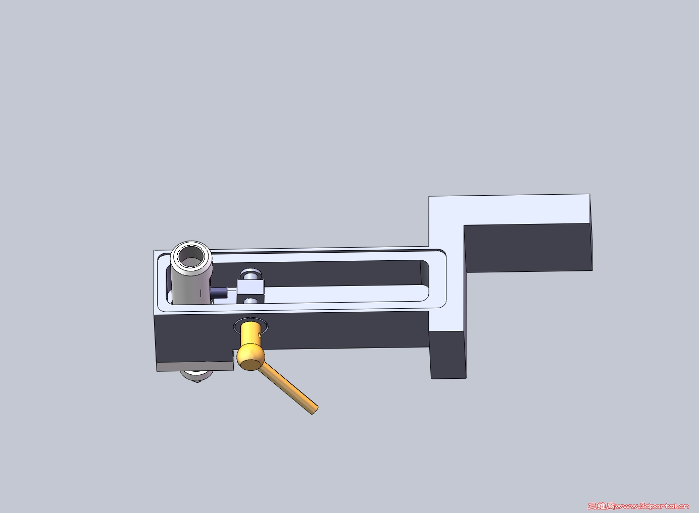

[求助] 求装配,这个功能不知道咋实现
发表于 2014-4-29 16:31:12 | 显示全部楼层 |阅读模式 来自: 中国黑龙江哈尔滨
本帖最后由 小野哥 于 2014-4-29 16:32 编辑 5 i: `/ t5 ?5 N* z, E9 b
: L% Y+ L% O  A! C/ z- Q1 P  j
新建文件夹 (2).zip (1.08 MB, 下载次数: 24)

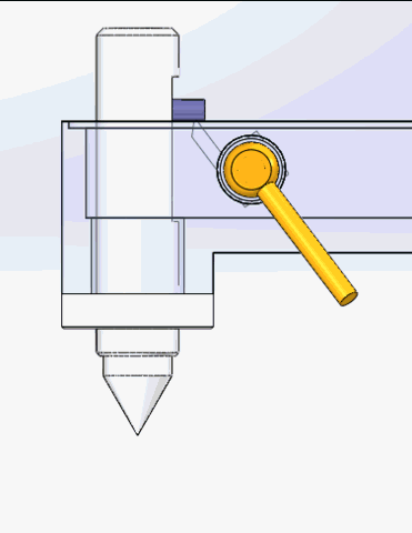

发表于 2014-4-29 22:31:15 | 显示全部楼层 来自: 中国吉林长春
小野哥 发表于 2014-4-29 20:13 static/image/common/back.gif5 I: d7 b8 x. i
怎么没人啊,求助啊!!!!!

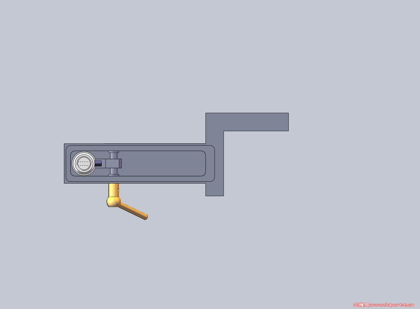

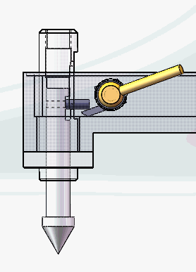

2 G9 m/ v1 O# K8 F& _1 y是这个动作吧?) m* c& _; p, x& K& @
参与人数 1三维币 +1 收起 理由
阿帕奇 + 1 如可以,请分享源文件
 楼主| 发表于 2014-4-30 07:43:11 来自手机 | 显示全部楼层 来自: 中国黑龙江哈尔滨
qgjs2008 发表于 2014-4-29 22:31
% B/ b! P; ~- j是这个动作吧?
$ D  T/ s% t# C0 ?啊,是这个,咋弄的给一下求原理或源文件啊谢谢

发表于 2014-4-30 11:42:18 | 显示全部楼层 来自: 中国台湾
qgjs2008 发表于 2014-4-29 22:31 static/image/common/back.gif
/ Y3 z( F& s7 d, P; f4 O. ]4 ^# N是这个动作吧?
3 [& j- L- w  {; [4 F. d2 c8 D7 l能否換個視角?感覺在抬塊和頂尖支柱的接觸點變化時不符合實際情況的。

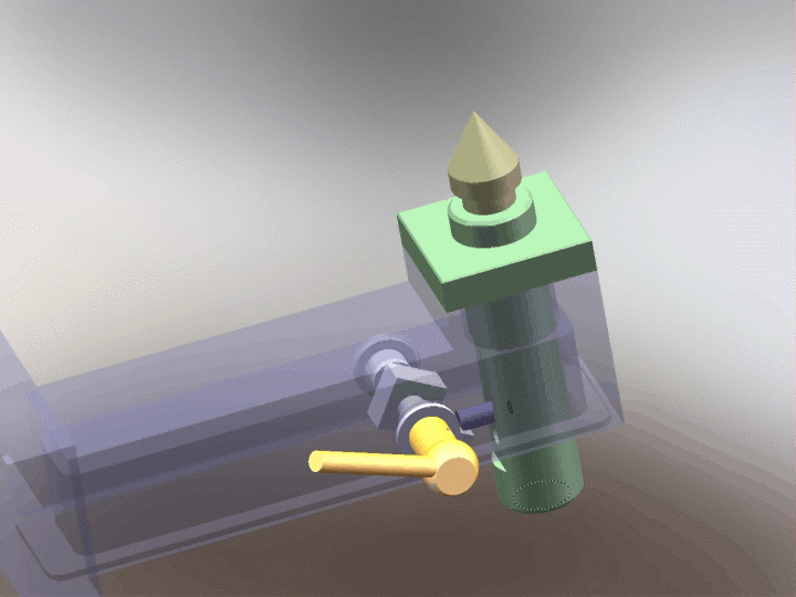

发表于 2014-4-30 13:17:30 | 显示全部楼层 来自: 中国台湾

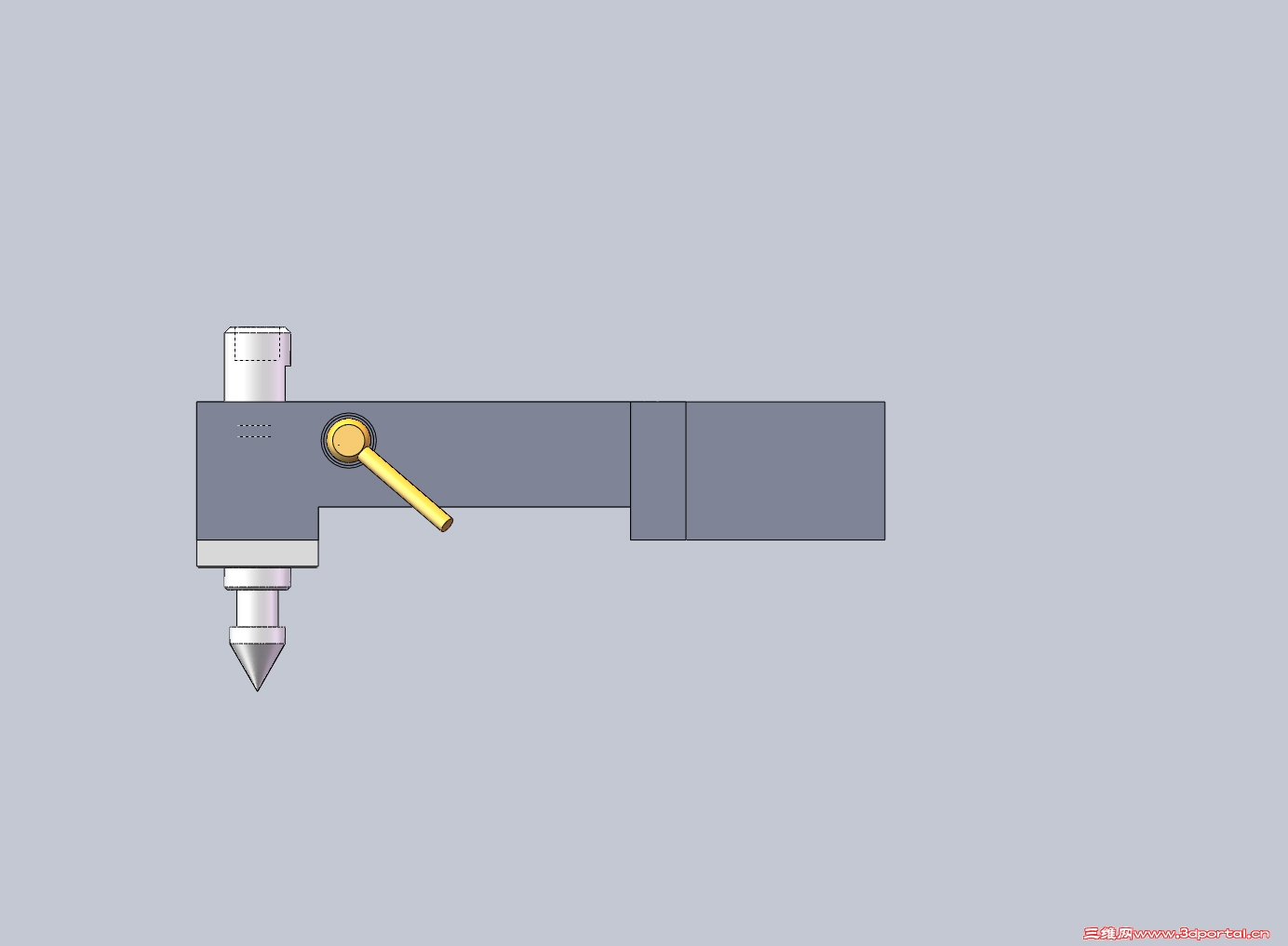

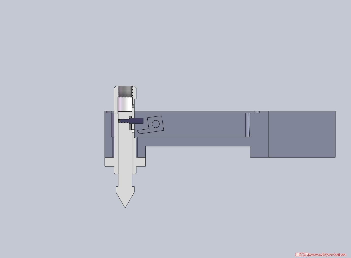

動畫實在不會…俺也抽空瞎整一個…;P, Y9 e% b7 w$ n+ Q9 z
' Q0 m% r  C$ I
' H  O& E, T# @" d& r; t

发表于 2014-4-30 15:37:30 | 显示全部楼层 来自: 中国台湾

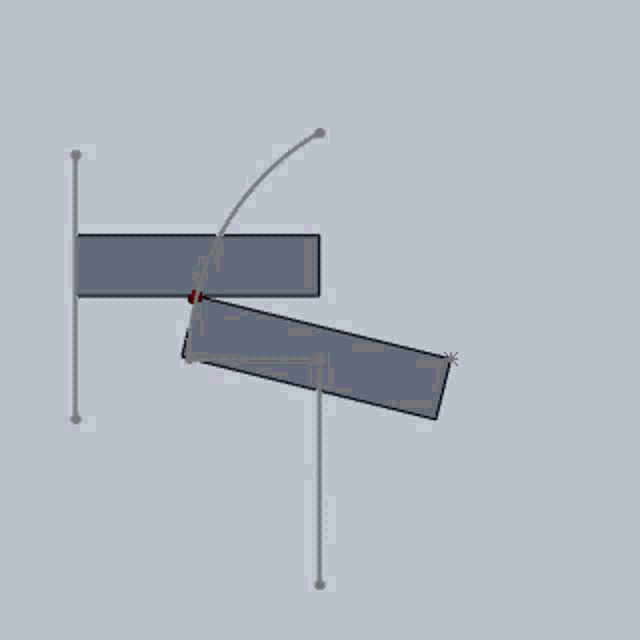

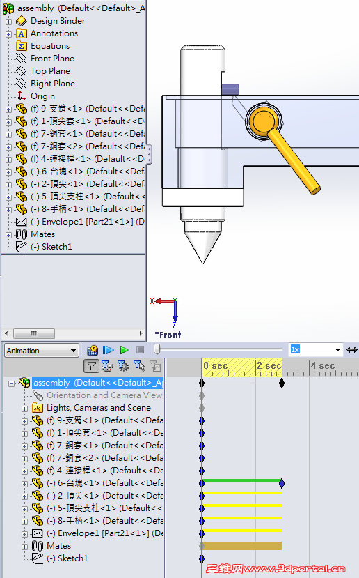

建立移動路徑 的方法..
. Y! N+ {  K3 J4 ?
: G2 }4 R' j3 T+ U$ U
0 B: k6 P& h& Q! r$ \5 `* ?/ | 組合件2~1.gif ; @: j% }  M% Q" o$ c
7 Q% r) N: N- _+ W9 J: g7 m+ K1 G: ]9 z/ L( p
組合件-2008.rar (158.93 KB, 下载次数: 16)
发表于 2014-4-30 15:46:30 | 显示全部楼层 来自: 中国台湾
本帖最后由 gt.adan 于 2014-4-30 15:47 编辑 6 V: N6 e& Z4 u* u+ }
小野哥 发表于 2014-4-30 14:17 static/image/common/back.gif* C/ T, t8 {* M3 ]
把原理说一下也行啊,和装配中配合的截图$ e6 o6 a2 J3 O( j
我主要是不知道(5-顶尖支柱)和(6-台快)的运动时咋实现的
樓上朋友完全正解!無需說明了~
发表于 2014-4-30 15:57:42 | 显示全部楼层 来自: 中国江苏盐城
gt.adan 发表于 2014-4-30 15:46 static/image/common/back.gif
7 z' {$ {2 x5 M樓上朋友完全正解!無需說明了~
! ~% E0 l- t! J$ X. K3 m找了一下2013没   长条孔的配合  这功能,原本看到了以为要用motion的,看了你这个说明,原来动画也可以做,谢谢分享。

发表于 2014-4-30 17:02:06 | 显示全部楼层 来自: 中国台湾
小野哥 发表于 2014-4-30 16:08 static/image/common/back.gif
9 t" `6 \$ O& P' }- I可能是我技术太差对我的模型就不会弄,能用我的模型做一下么,万分感谢
5 H2 i/ u1 n! n9 V5 e! u俺還是上一下檔案好了…花了點時間改成2012版的,希望有幫助… match.rar (531.92 KB, 下载次数: 15)
